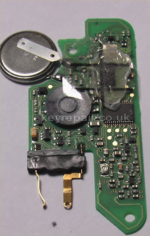

    Witam, przy próbie rozebrania uszkodzonej karty, ktoś wydłubał z PCB dwa elementy, które zaznaczyłem żółtą otoczką. Wydaje mi się, że były to kondensatory ale nie znam wartości. Czy ktoś mógłby zmierzyć jeśli akurat ma rozebraną??

    Naprawde nikt nie ma takiej karty rozebranej lub zniszczonej?
    Znalazłem coś takiego, ale wartość akurat tych elementów raczej ciężko odczytać. Ten mniejszy - bardziej mnie interesujący to chyba rezystor... ale dwa rezystory równolegle??
    Ten drugi - większy to kondensator na zasilaniu więc nie taka ważna jego wartość. Zależy mi na tym mniejszym - co to jest?
    Karta Renault - urwane elementy.
    karta zrobiona, to był rezystor
