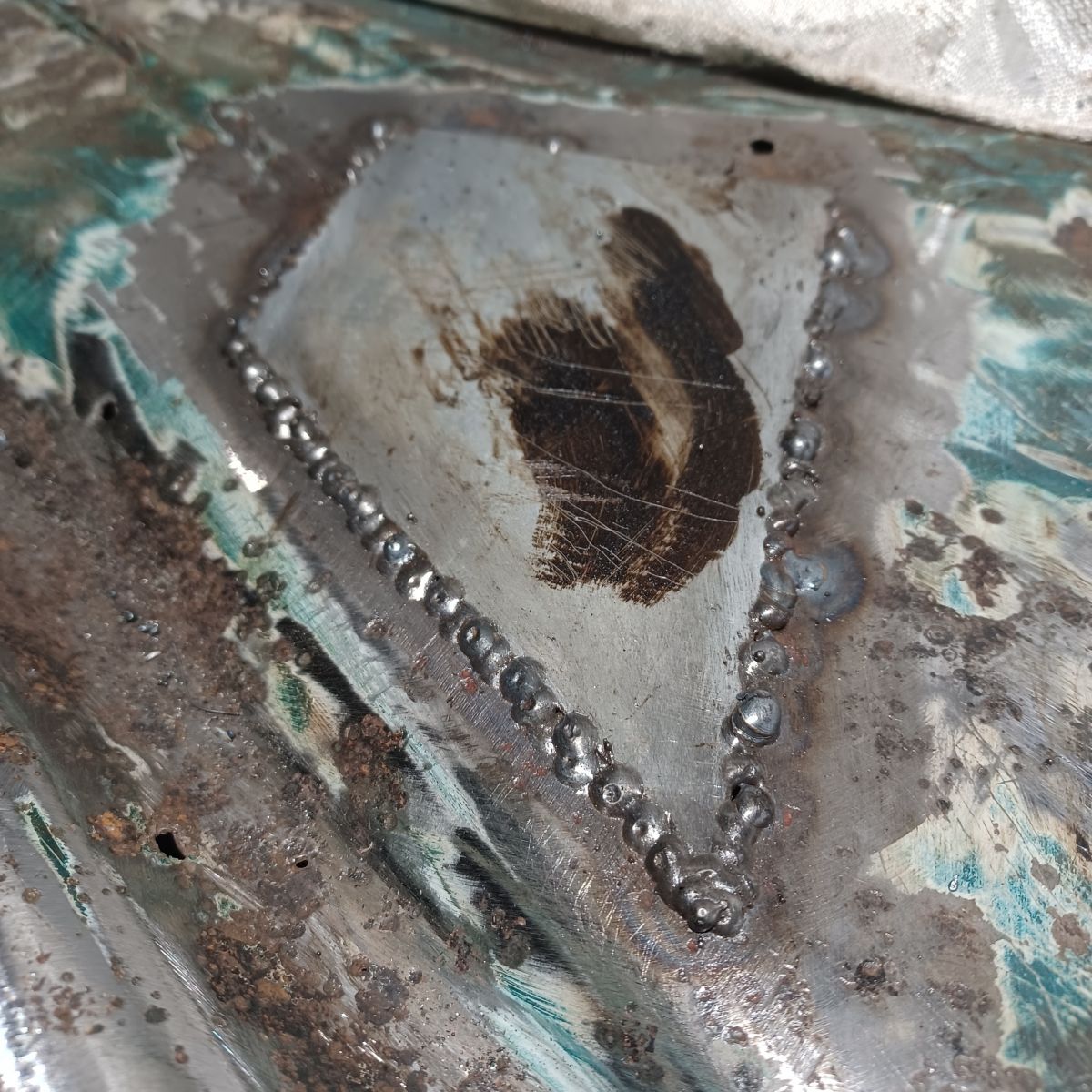

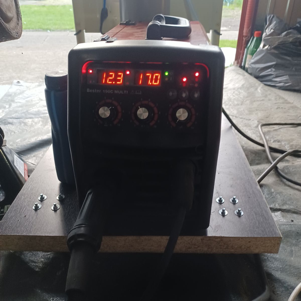

    Tak informacyjnie to tu zostawię, blacha ocynk 2mm kontra podłoga w moim aucie, czyli brak danych ;)
    Spawy amatora
    Jaki Migomat kupić migomat jakiej firmy i jaki model
    Na takich ustawieniach
    Drut 0,6 mm Bester, gaz Argon82% CO2 18%.
    Bez porównania z poprzednim drutem samoosłonowym.
    Spawy amatora
    tak wygląda spawanie po pijaku XD
    Coś w tym jest, alo to było tylko jedno puszkowe zimniutkie :D
