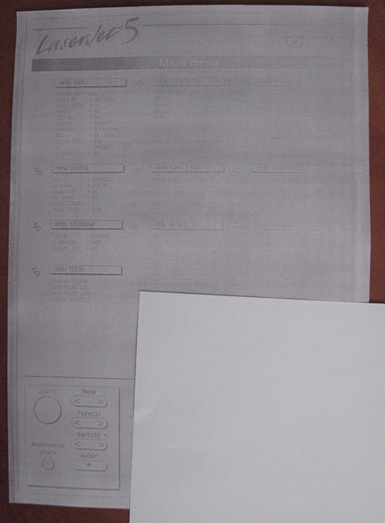

    Witam wszystkich, jakiś czas temu skończył się toner w drukarce HP LJ 5, miałem w domu oryginalny toner do Canona i nasypałem go do kasety od HP. Kasetę wyczyściłem złożyłem starannie. Niestety w tym momencie drukarka nie drukuje tak jak powinna.
    HP laserJet 5 - problemy po nasypaniu proszku HP laserJet 5 - problemy po nasypaniu proszku HP laserJet 5 - problemy po nasypaniu proszku
    Dla porównania na zdjęciu położyłem białą kartkę, kartka papieru z drukarki wychodzi brudna z obu stron, bęben raczej sam się nie czyści, a resztki tenoru wysypują się do wnętrza drukarki. Rozbierałem kasetę kilka razy czyściłem odkurzałem i problem pojawia się za każdym razem.
    Czy to możliwe, aby toner Canona nie pasował i to on był przyczyną całego zamieszania?
    Czy macie jakieś doświadczenia z regeneracją tej kasety - jaki proszek kupić w przyszłości?
    Czy po zdjęciach które zamieściłem, można stwierdzić, że kaseta ma już dość, i wypadało by kupić nową regenerowaną?
    Dziękuje za zainteresowania i pozdrawiam :)
    To jest pewne, że nie pasuje.
    Gronostaj napisał:
    ... jaki proszek kupić w przyszłości?
    Dedykowany do HP 5.
    Nie widać uszkodzeń, więc można sypać :D.

    No nie do końca toner od kanona nie pasuje do hp bo akurat do tej kasety pasuje to ner od FX1 czy do 12A pasuje toner Canon FX10 bo w sumie to to samo.
    Natomiast w tym konkretnym przypadku smię twierdzić że wsypałeś toner od Canona analogowego no i kiszka

    Janusz.P napisał:
    No nie do końca toner od kanona nie pasuje do hp ...
    TEN wsypany - nie pasuje. Kropka :D.

    HP i Canon to to samo , jeżeli rozmawiamy o drukarkach
    w jego przypadku powinien zasypać toner Canon EX

    Dziękuje Wam bardzo za odpowiedzi, wyczyszczę całą kasete i nasypie taki jak powinien być, nie wiedziałem, że jak nasypie nie ten toner to będzie aż taki zły efekt. Juz rozglądałem się za nową kasetą. Spróbuje najpierw nasypać odpowiedniego tonera. Pozdrawiam
