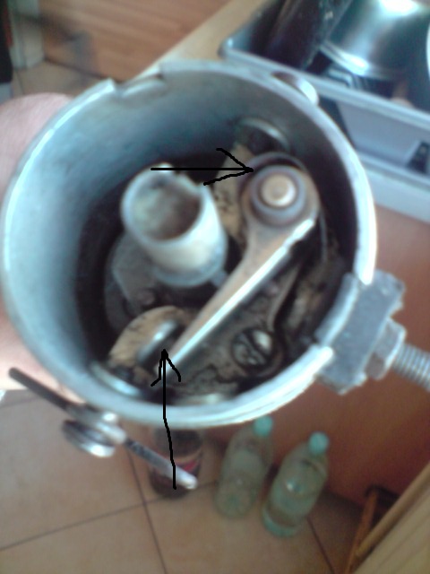

    Witam. jestem początkującym mechanikiem. Posiadam fiata 126p z 1987 roku.
    Od wczoraj mam problem, silnik przerywa, słychać czasem głuche strzały z silnika.
    Czasem jakoś to przetrawi, czasem muli i nie chce jechać.
    Zajrzałem do przerywacza, a tak się iskrzy jak pieron.
    Czy to normalne.?
    Dodam, że silnik jak trzymam gaz w jednym położeniu, to obroty spadają, wzrastają itp. Nie trzyma jednych obrotów.
    Powiem tylko, że wymieniłem ostatnio świece, i okablowanie cewki.
    Paliwo tankuje na Lotosie. Pompa paliwa czysta, filterek też.
    Proszę o porady.
    Z góry dziękuję.
  • #2 8875394
    Pawel wawa
    Kondensator wymień a styki wyczyść i wyreguluj przerwę.
  • #3 8875403
    18bohdan18
    Kondensator nie dawno był wymieniany.
    Zaraz przeczyszczę styki i wyreguluje przerwę i napisze co i jak. ;)
    #4 8875409
    Pawel wawa
    To, że był wymieniany to niczego nie gwarantuje. Mógł pochodzić ze starych zapasów magazynowych.
    #6 8875561
    Błażej
    Nie powinno nigdzie. Już szczególnie miedzy kowadełkiem a sprężyną. po prostu od czasu do czasu ci tam zwiera i wypadają ci zapłony. Wymień przerywacz - komplet: młoteczek i kowadełko i kondensator, wyreguluj przerwę i punkt zapłonu i będzie dobrze.
  • #7 8875565
    18bohdan18
    No od czasu do czasu iskra przeskakuje z kowadełka na tą blaszkę .
    I to mnie zastanawia.
    Wymienię to jutro i dam znać ;)

    18bohdan18
    Przeczyściłem platynki, na początku objawy tylko zmalały, ale kupiłem szczelinomierz i ustawiłem dokładnie 0,5 mm przerwę i teraz śmiga aż miło ;)
    Dobrze, że napisałem tutaj post, bo mechanik, którego pytałem mówił, że rozrząd do wymiany, a ja nie słyszałem jeszcze aby ktos rozrząd w maluchu wymieniał.
    Dziękuję wszystkim za pomoc.
