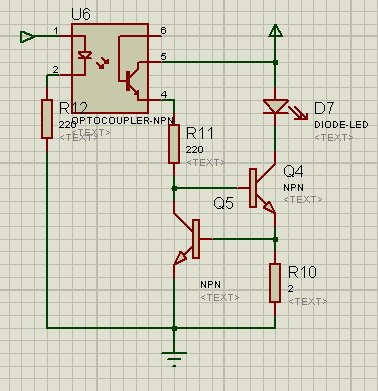

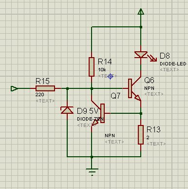

    Chciałbym zmontować lampkę na diodzie RGB 3x1W używając do sterowania ATTINY2313. Rzeczony procesor ma 4xPWM, więc można łatwo sprzętowo zająć się sterowaniem. Jako, że nigdy czegoś takiego nie wykonywałem, chciałbym zasięgnąć Waszej rady przy wielu problemach z jakimi spotkam się podczas konstrukcji. Chciałbym wszystko pisać w jednym temacie. Na końcu połącze ten temat z tematem w dziale DIY, żeby opublikować rezultat pracy.
    Diodę LED należy zasilać prądowo, dla 3x1W, będzie to około 350mA na kanał. Na początek chciałbym zapytać o obwód źrodła prądowego do zasilania LED. Wybrałem prostą stabilizację na 2 tranzystorach, gdzie Q4/Q6 sterują dużym prądem płynącym przez diodę, a Q5/Q7 regulują potencjał bazy Q4/Q6. Znalezienie odpowiedniego prądu wiąże się z dobraniem rezystora R10/R13, tak, aby przy osiągnięciu założonego prądu, spadek napięcia na nim wynosił około 0.65V (napięcie przewodzenia tranzystorów Q5/Q7). Tranzystory powinny być sprzężone termicznie.
    Spadek napięcia na tranzystorach wyjsciowych i rezystorze w obwodzie diody nie powinien być wyższy od 1.4V. Dlatego minimalne napięcie zasilania powinno być równe spadkowi napięcia na diodzie przy prądzie nominalnym + 1.4V, czyli minimum 5V.
    W przypadku zmiany w przyszłości na diodę o wyższej mocy, można się liczyć z koniecznościa podwyższenia zasilania nawet powyżej 10V. Z tej przyczyny zastanawiam się nad wykonaniem podłączenia do procesora w/g rysunku 1 lub 2. I stąd pytania :
    1.Czy jest to zadowalający sposób zasilania prądowego dla LED mocy ?
    2.Czy lepiej zastosować transoptor (optocoupler), czy może wystarczy zwykła dioda zenera ?

    LED mocy to się zasila PWM na zasadzie przetwornicy StepDown. Na podanych rysunkach tranzystory mogą też zacząć świecić przy dużym obciążeniu... :P Co do transoptorów to służą do galwanicznej separacji, nie ma sensu tu ich stosować.
    Zdaję sobie sprawę, że przy nieproporcjonalnie wysokim napięciu zasilania, na tranzystorze wydzieli się duża moc. Planuję jednak, by napięcie zasilania wynosiło w bieżącej konfiguracji około 6-8V (procesor otrzyma własną stabilizację na którymś ze scalonych stabilizatorów).
    Separacja jest na wypadek rozdzielenia zasilania w przyszłości, żeby nie trzeba było aż tak modyfikować wykonanej płytki. Rozumiem, że pominięcie transoptora i dopasowanie napięć przy pomocy diody Zenera jest również dopuszczalne ?
