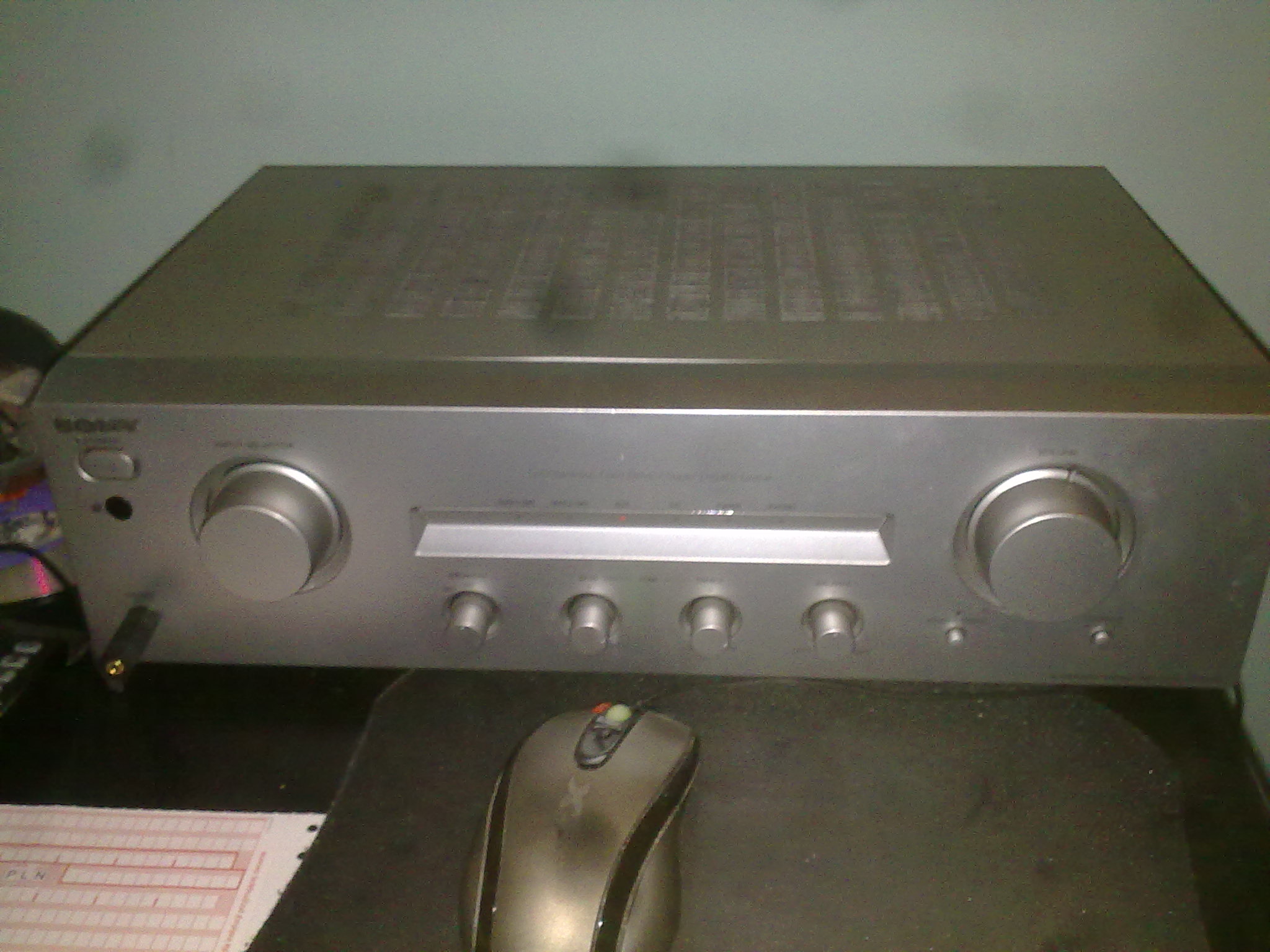

    Witam wszystkich forumowiczów.
    Wiem że temat był wałkowany z tym że jestem laikiem w tych sprawach.
    Posiadam wzmacniacz SONY TA-FE370 pod który mam podłączony głośniki 2x amethyst ht-150 ( same kominki ) i 2x EMPIRE AUDIO HQD 12.
    Zamieszczam poniżej zdjęcia wzmacniacza waz z jego tylnymi wyjściami.
    Jeżeli są jakieś proste możliwości podłączenia takiego subwoofera proszę o jak najprostsze rozwiązania.
    Z góry dziękuje za poświęcenie czasu.

    #2 8876828
    Błażej
    Jeśli ten wzmacniacz nie ma wyjścia audio, to każdy subwoofer aktywny powinien mieć możliwość podłączenia go "po wysokiej", czyli z wyjść głośnikowych. Na subwooferze powinno być "In", do tego podłączasz przewody z wyjść głośnikowych ze wzmacniacza, a kolumny do "OUT" na subwooferze.
