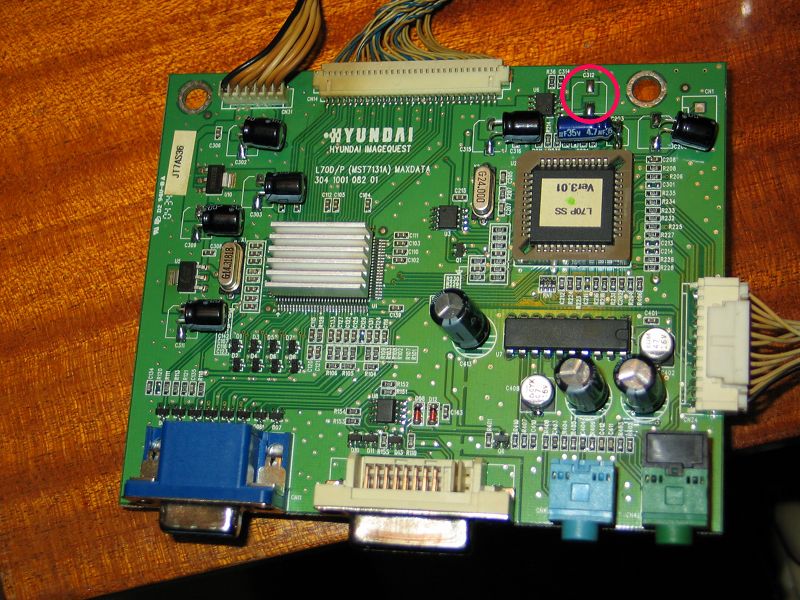

Dostałem monitor jak w temacie. Rewizja 111732.
Był uszkodzony a poprzedni właściciel powiedział, że zanim totalnie umarł to też miał czasem problemy z uruchomieniem. Tzn czasem po kilku cyklach power on / off włączał się i potem działał. Do czasu aż mu to nie pomagało - wtedy kupił sobie nowy a ten dał mi.
Myślałem, że to typowa awaria zasilania. Pomierzyłam i faktycznie - zamiast 5V było ledwo 4.75V i pływało, zamiast 12V coś koło 15V. Wymieniłem elektrolity w zasilaczu i napięcia są OK.
To jednak nie pomogło.
No to myślałem, że to przetwornica - jednak nie - udało mi się manualnie odpalić podświetlanie sterując odpowiednie piny. Ładnie świecą obie świetlówki.
Idąc dalej odkryłem, że resetując manualnie procek (zwierając kondensator 1uF od układu resetu) czasem udaje się odpalić monitor tj. włącza się podświetlanie i świeci dioda na panelu. Nie ma jednak obrazu. Dodatkowo dodałem na PCB kondensator zaznaczony kółkiem (oryginalnie go tam nie było). I wtedy czasem pojawiał się biały albo szary obraz - wszystkie piksele świeciły, brak uszkodzeń. Jednak brak obrazu z wejścia.
Pytania:
- co mogę jeszcze zrobić? czy to jakaś typowa usterka?
- czemu tam nie było tego kondziora?
- ostateczność - jaki inny model monitora może posłużyć do transplantacji elektroniki?
