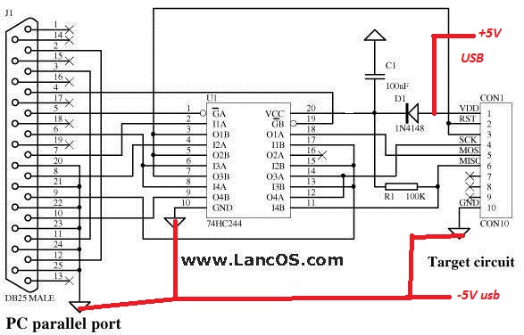

    Ostatnio zrobiłem prosty programator STK200 według tego schematu.
    STK200/300 brak komunikacji z ATtiny2313-20SU.
    Zamiast 74HC244 dałem SN74LS244N.
    Odzyskałem kilkanaście ATtiny2313-20SU z wyświetlaczy, takich jak w tym temacie.
    https://www.elektroda.pl/rtvforum/topic1625239.html
    Do programowania używam programu PonyProg2000 i ustawiam według tej instrukcji.

    ATtiny2313-20SU podłączam według noty katalogowej czyli.
    I mimo że wszytko jest dobrze podłączone i skonfigurowane to nie mogę za żadne skarby świata z min połączyć ani odczytać, wyczyści, wgrać.
    W czym jest problem?
    Myślałem że są zablokowane, jednak jak widać kto inny z nim się połączył i odczytał zawartość, w czym robię błąd?
    Bo ja już rady nie daje.

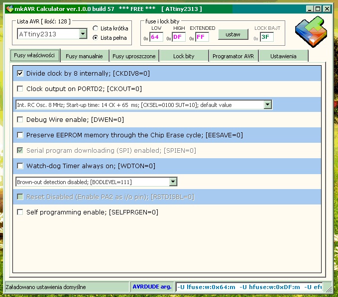

    Zamiast się bawić PonyProgiem, zassaj sobie MkAvrCalculator ;) po jego zassaniu użyj klawisza do zainstalowania AVRDUDE, który znajduje się w zakładce "Ustawienie" w ramce "avrdude". Potem już w zakładce "Programator" kliknij w STK200 i spokojnie programuj swój procek. Program będzie w pełni działał z twoim prockiem.
  • #5 8879706
    Afcht
    Poziom 30  
    Niestety, ten program też go nie widzi.
    Wyskakuje "Błąd AVRDUDE!"
  • #6 8879746

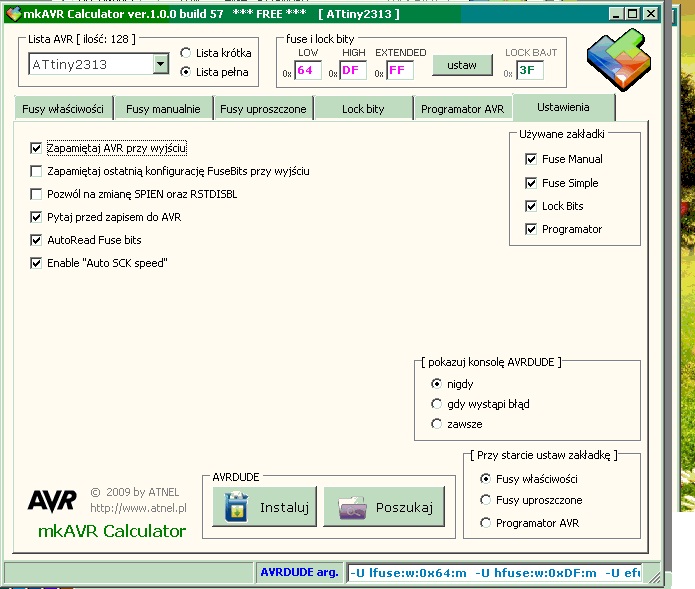

    mirekk36
    Widzi widzi, tylko może coś źle ustawiłeś.
    Zrób jakiś zrzut ekranu z zakładki programator i pokaż, napisz czy poprawnie się zainstalował AVRDUDE z zakładki Ustawienia.
    Czy zainstalowałeś avrdude do jakiegoś krótkiego folderu nie zawierającego spacji ani żadnych polskich znaczków?

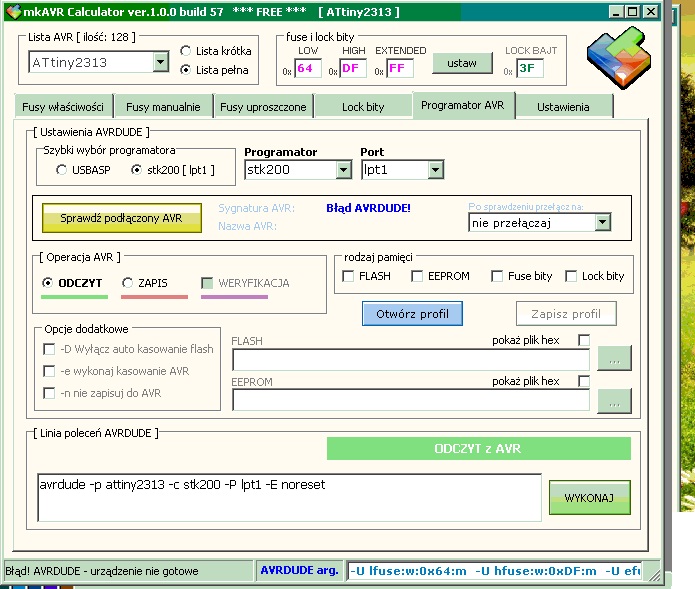

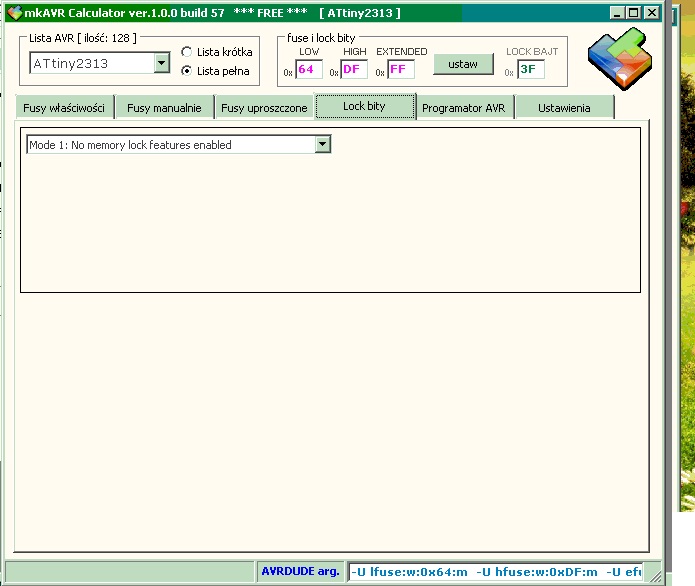

    Afcht
    Poziom 30  

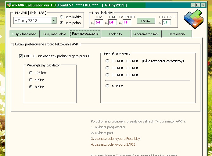

    Tak zainstalowałem do katalogu "c:\avrdude"
    Fotki z programu.
    STK200/300 brak komunikacji z ATtiny2313-20SU. STK200/300 brak komunikacji z ATtiny2313-20SU. STK200/300 brak komunikacji z ATtiny2313-20SU. STK200/300 brak komunikacji z ATtiny2313-20SU. STK200/300 brak komunikacji z ATtiny2313-20SU. STK200/300 brak komunikacji z ATtiny2313-20SU.

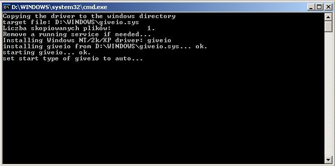

    Afcht --> wejdź w konsolę DOS'ową, przejdź do ścieżki gdzie zainstalowałeś AVRDUDE i z ręki odpal
    install_giveio.bat
    i zobacz jakie komunikaty się pojawią - czy wszystko przebiegło poprawnie, a jeśli nie to screenshot ;)

    To że drukarka działa to nic nie znaczy ;) ale...
    ale wszystko MASZ OK ;) tzn giveio bardzo ładnie się zainstalowało, zwykle nie ma z tym większych problemów pod windows XP.
    ja tak coś czuję, ze w takim razie masz najzwyklejszy problem z połączeniami
    ....aaaaaa teraz dopiero zobaczyłem , że użyłeś scalaka w wersji LS zamiast HC - no to troszkę kiszka
    Jak chcesz mieć dobry programatorek STK200, który będzie ci ładnie programował zarówno układy zasilanie z +5V ale także z +3,3V to KONIECZNIE musisz użyć wersji 74HC....
    ale - idąc jeszcze za ciosem zrób pan kilka fotek z bliska tego swojego ustrojstwa - tak żeby było widać ładnie ścieżki i twoje połączenia. Może wtedy uda się dojść co tam masz źle. Bo teoretyczie ten 74LS powinien działać ale ...

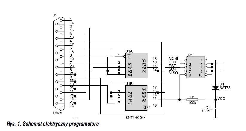

    Czy ten jest schemat jest przetestowany i sprawdzony?

    Zrób według tego schematu, a do programowania używać PonyProg2000 2.07c
    Jeśli masz 74HC244 to powinien działać, na 74LS244 nigdy nie będzie to pracować. Reset musi być obowiązkowo!
    Wymieniłem na 74HC244D i ruszyło, program PonyProg2000 2.07c ładnie go odczytał. Niestety, elektroda wprowadziła mnie w błąd tym że LS się nadaje.
