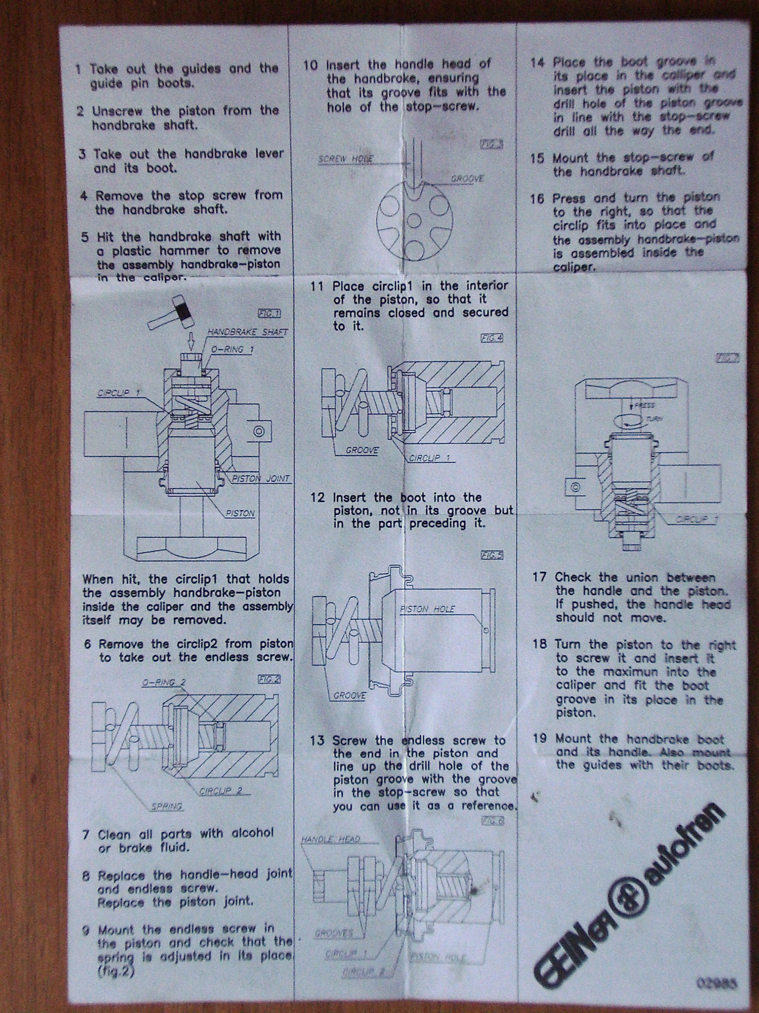

    Czy ktoś wie jak wymienić linkę od ręcznego?
    Ale najpierw może opiszę usterkę:
    nie działa mi ręczny ale tylko w prawym kole.
    Czy tą usterkę można usunąć bez wymiany linki?
    Jeśli nie, to jak wymienić linkę i czy taki laik jak ja sobie poradzi?
    Co muszę mieć?
    Proszę o dokładny opis i najważniejsze, nie znam określeń technicznych, więc proszę pisać prosto.
    Pozdrawiam :D

    W tej lagunie są dwie linki ręcznego jedna na lewe, druga na prawe koło. Obie schodzą się pod karoserią w teownik do dźwigni ręcznego. Najpierw sprawdzić, czy ta linka jest na pewno zerwana, a jak nie to czy przesuwa się w pancerzu. Najczęściej brak ręcznego to wina zacisku, a właściwie jego dźwigni i śruby w jego wnętrzu. Idzie to wszystko rozebrać, przeczyścić i wyregulować.
    Poniżej budowa takiego zacisku:
