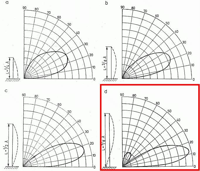

    Podpowiem tylko, że 0,625 lambda to = 5/8 fali.
    Zobacz jak napisali na tej stronie :
    Type 0.625 λ center feeded vertical dipole
    Frequency Range
    @ SWR ≤ 2.0 25.5 - 30 MHz 400 CB channel & 10m ham band
    Impedance 50 Ω
    Radiation Omnidirectional
    Polarization Linear Vertical
    Max Gain on the horizon 1 to 2 dB higher than conventional 5/8 λ
    Max Power 500 Watts (CW) continuous, 1000 Watts (CW) short time
    Ligthning protection All metal parts are
    DC grounded, the inner conductor shows a DC-short
    Możesz przyjąć, że antena powinna mieć :
    - zysk energetyczny około +6dBd (to sporo w stosunku do dipola o całe 6dB)
    - teoretycznie kąt promieniowania około 12-16 st. powyżej Horyzontu
    Nowa Bazowa Antena Sirio Gain-Master 0.625 fali
    Ogólnie antena warta zakupu, lecz również jest producent w Polsce, który takie anteny (5/8 λ) produkuje za znacznie niższą cenę.

    Ta antena pomimo długości w okolicach 5/8 fali nie jest tym, co zwykliśmy rozumieć pod pojęciem "5/8". To jest po prostu pionowy dipol zasilony w środku - jak w antenie typu "obedrzyj ekran z koncentryka i wstaw do rurki". GainMaster nie ma rezonansowej długości 1/2 fali (jak dipole do których jesteśmy przyzwyczajeni), tylko jest przedłużony do 5/8 i dostrojony kondensatorem (to może być całkiem sensowne rozwiązanie!). To jest antena symetryczna - więc działa bez przeciwwag, prąd asymetrii ma wyfiltrować cewka z koncentryka na dole anteny. Klasyczna 5/8 jest zasilana od dołu i asymetryczna.
    PS. 3 "esy" to jest 18dB - coś za duża ta różnica... To jest odpowiednik zwiększenia mocy 64-krotnie.

    Oddzielną sprawą jest fakt istnienia i możliwość wykonania prawdziwych dipoli z ramionami po ~0.625 (czyli 5/8) fali (i zysku niewiele większym niż dipol 1/2 fali), dipoli całofalowych (o dużej impedancji którą trzeba dopasować do typowych np. 50ohm i troszkę większym zysku od dipoli 1/2 fali i 5/8 fali), a także w/w dipoli w wersji współosiowej, gdzie dochodzą inne problemy z konstrukcją i dopasowaniem, a średnica "rękawa" z kablem (i masztem) wewnątrz powinna być większa od nich przynajmniej kilka razy - inaczej są duże straty (mała sprawność w %, nie mylić z zyskiem w dB), problemy z dopasowaniem, pasmem pracy... Oddzielna sprawą jest minimalna odległość symetrycznej anteny pionowej od podłoża (zwykle dachu - gdy jest za mała i charakterystyka kierunkowa i impedancja są dalekie od zamierzonych i możliwych do zaakceptowania...
