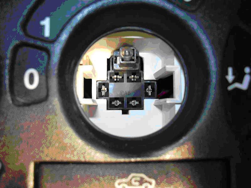

    Witam!
    Tak jak w temacie. Chodzi mi o parametry i typ żaróweczki.
    Z góry dziękuję i pozdrawiam.

    Z tego co mi wiadomo ta żarówka jest niewymienna. Wymienia się tylko 2 od podświetlenia deski z pokrętłami a ta jest wbudowana w przełącznik siły nadmuchu, teoretycznie ma się nie spalić do końca żywotności auta. Jeśli źle mówię, niech mnie ktoś poprawi.

    Troszkę odświeżę temat, tam jest taka sama żarówką jak po bokach od podświetlenia pokręteł, trzeba wyciągnąć pokrętło (przez boczną dziurkę w pokrętle włożyć cienki śrubokręt), i jak ściągniemy to naciskając po bokach przełącznika dwoma śrubokrętami i pociągnąć, ukazuje sie żarówka która można np. cienkimi kombinerkami wyciągnąć.
    Corsa b jaka żarówka podświetlenia ogrzewania tylnej szyby.
    Mam nadzieje ze komuś sie przyda ;]

    Strumien swiadomosci swia napisał:
    To jest niepewne , lepiej od tyłu wyciągnąć.
    Jak ktos ma czas i wymienia podświetlenie pokręteł to tak ale jak tylko ogrzewanie tylnej szyby to niema sensu

    Dzisiaj to rozbierałem. Trzeba wyciągnąć cały przełącznik do przodu. Zabezpieczony dwoma sprężynami po obu bokach. Gniazdo wtyku pozostanie w stałej obudowie. Mamy go oddzielonego na wierzchu. Trzeba zdjąć osłonę plastikową z tyłu i mamy dostęp do oświetlenia. Na środku jest żarówka 12 V z cokołem, taka jak przy podświetleniu kokpitu. Nie da się jej wyjąć od przodu jak to wcześnie było opisane. Należy obrócić ją o 45 stopni i mamy ją. Ale ta żaróweczka podświetla tylko położenie przełącznika świateł. Podświetlenie grzania szyby to żółta dioda led wlutowana w przełącznik na stałe. Nie sądzę aby ona uległa "przepaleniu''. Nie zdejmować pokrętła bo przełącznik może się rozsypać przy demontażu tylnej obudowy, ale łatwo go poskładać.

    tadkar4 napisał:
    Podświetlenie grzania szyby to żółta dioda led wlutowana w przełącznik na stałe .
    Tak jak w astrze B żarówka 1,2W dlatego się pali.
