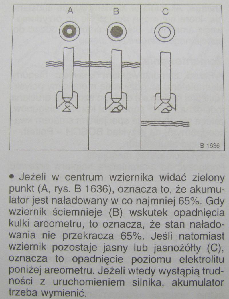

Witam , mam jedno pytanie , czy może ktoś wie , spotkał się z przypadkiem gdzie magiczne oczko akumulatora było żółte i wie co to oznacza ?
Wiadomo że zielone oznacza dobry , biały niby dolać wody , ale nie mogę znaleźć informacji o kolorze żółtym . Na nowym akumulatorze oczko faktycznie zielone , więc się zastanawiam czy mój mając oczko żółte jest do wyrzucenia czy tylko potrzebuje doładowania ?
Temat poruszam , gdyż zawiódł dziś akumulator , wiadomo mróz i być może właśnie niedoładowanie , zanim jednak zainwestuje w nowy , chciałbym wiedzieć co żółty kolor oczka oznacza? Niestety ale w firmowym sklepie nie wiedzieli co na to odpowiedzieć .
Mam nadzieje że znajdzie się ktoś , kto naprawdę wie coś na ten temat a nie moderator który uzna że wszystko jest gdzieś tam opisane , gdyby było wszystko opisane , nie poruszał bym tematu . Zatem proszę tylko o konkretną odpowiedź , dziękuję .
