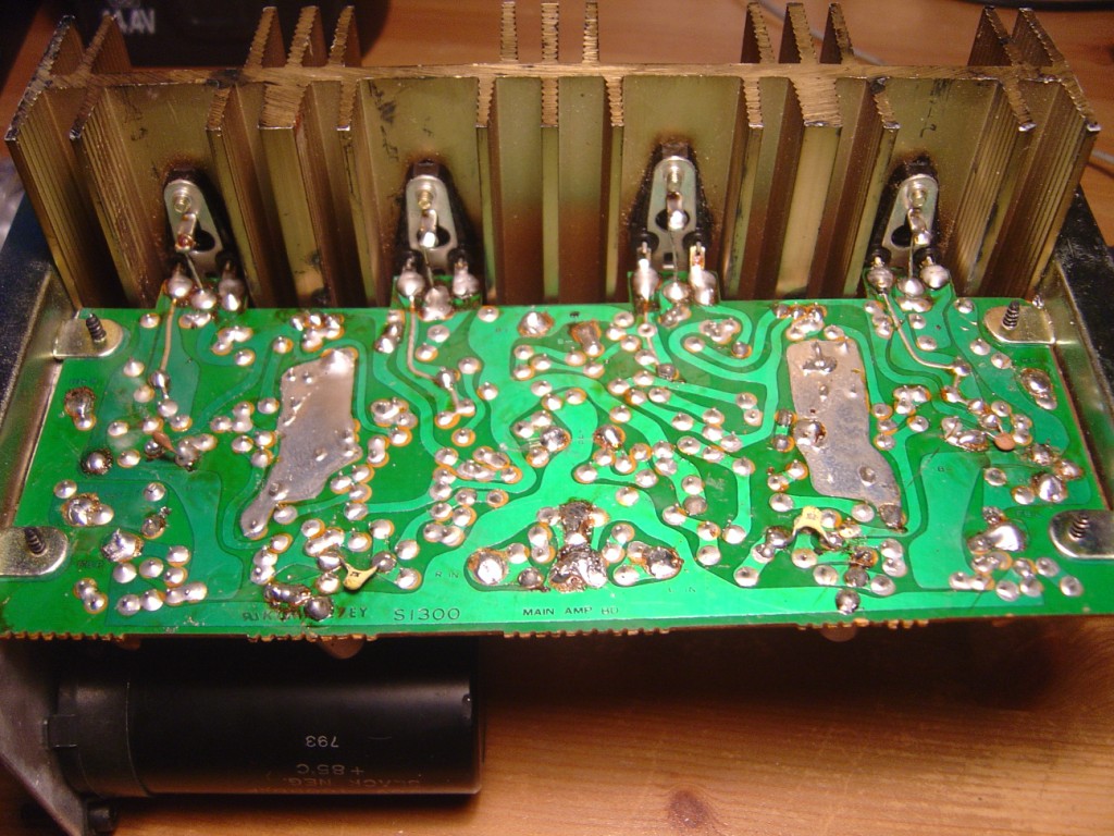

    Posiadam końcówkę mocy z transonic strato a1110. Tylko mam teraz problem z podłączeniem. Płytka jest pod spodem opisana (B+, B-, GND, L OUT, R OUT, R IN, L IN) i wiem o co chodzi. Schody zaczynają się przy oznaczeniach PRT oraz F BL i R BL. Poniżej fotka końcówki. Są w niej oryginalne tranzystory a nie chciałbym jej spalić, także chce się upewnić czy trzeba podłączać wszystko. PRT prowadziło do płytki zasilacza tej końcówki, jest tam parę elementów, ale czy są one konieczne do działania końcówki?

    Zasilacz jest na płytce właściwie, jest tam mostek prostowniczy , do płytki były podłączone kondensatory, teraz je przykręciłem do blachy co widać na zdjęciu. Mostek prostowniczy podłączyłem inny. Czyli mogę śmiało odpalać końcówkę?

    Podłaczyłem płytkę ta dodatkową i okazało się że jest to obwód opóźnionego załączania końcówki, tylko że dalej słychac ten głośny brum i sygnał audio w ogóle nic nie zmienia. Co to może być? Para różnicowa poszła? W drugim kanale nie słychac brumu ale słychać trzaski pojawiające się co jakiś czas.
