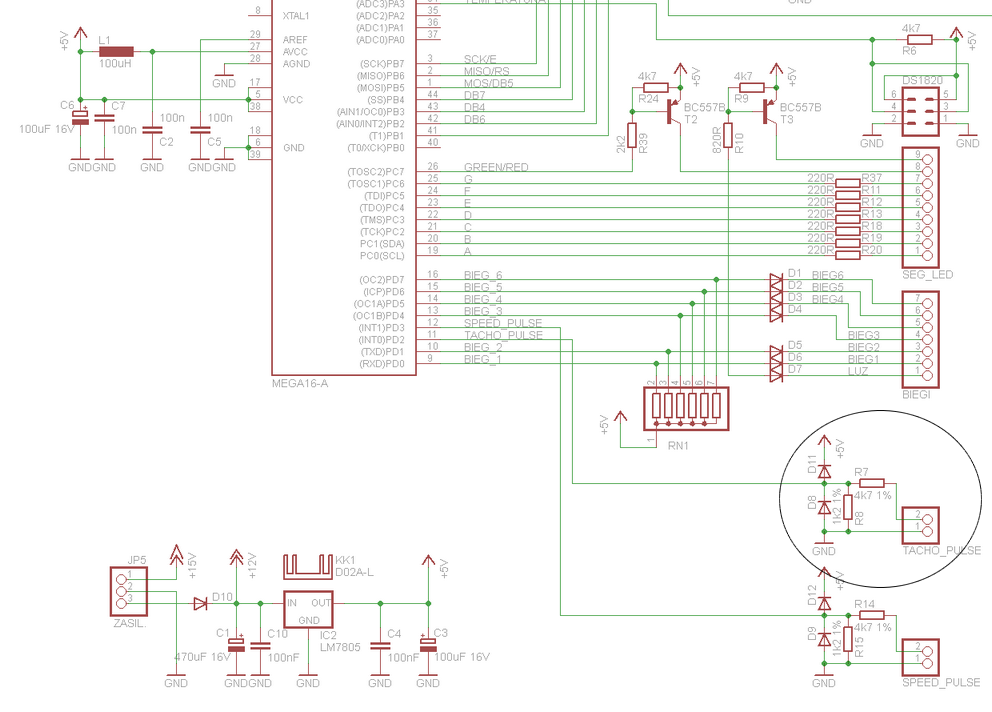

  • #25 9521868
    xury
    Specjalista automatyka domowa
    Podaj schemat bo może coś nie tak z podłączeniem.
    Jeszcze kilka spraw.
    Podciągnij programowo INT0
    Robisz dziesięć pomiarów, a wyświetlasz tylko jeden. Możesz z tym coś zrobić np. zwiększyć czas "łapania" lub cześciej wyświetlać.
    Zrezygnuj z array, bo mi w symulatorze coś nie chciało to działać. Zamiast tego użyj drugiej zmiennej typu byte.
    Proponowałbym też zrezygnować z funkcji format i wyświetlać wynik w postaci liczby a nie tekstu.
  • #26 9522446
    Mad Jaro
    [Atmega16] BASCOM szybki obrotomierz motocyklowy na INT0
    Tutaj jest fragment schematu podłączenia wejść impulsów.
    Nie wiem czym można by najłatwiej symulować te impulsy bo za każdym razem latać do motocykla i bezsensu odpalać i gasić to trochę nie zdrowo.
    Czy impulsy z wentylatora też powinien wyłapać?
    Skleciłem taki najprostszy program, podciągnołem int0, wywaliłem funkcje format, wynik wyświetlam w postaci liczby. Nie bardzo rozumie to "array".
    Kod: text
    Zaloguj się, aby zobaczyć kod

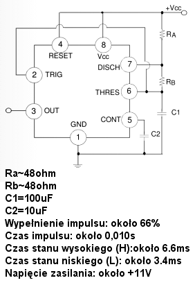

  • #29 9539692
    Mad Jaro
    Wykonałem dziś generatorek impulsów na NE555.
    Niestety nadal mam ten sam efekt - wynik zerowy.
    Ma może ktoś jakiś pomysł co z tym zrobić.
