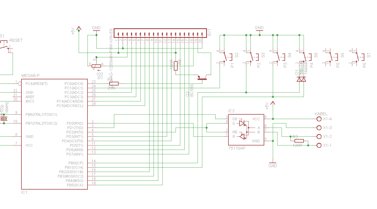

    Problem polega na tym że zostały 3 porty I/0 a przycisków ma być 4.
    Więc wymyśliłem że ten czwarty będzie podłączony pod drugi i trzeci na raz a wykrywać to będę programowo, ale coś nie działa tak jak trzeba.
    Na 10 prób funkcja wykrywa że naciśnięty został przycisk czwarty 7-8 razy, w reszcie przypadków wykazuje przycisk 2 lub 3.
    Zamieszczam moją funkcję i schemat , może da się wykorzystać któryś z używanych już pinów?a może po prostu funkcja kuleje?

    int sprawdzanie_stanu_przyciskow()
    	int wybrano_przycisk=0;
    	//1-ok
    	//2-góra
    	//3-dół
    	//4-esc
    			if(bit_is_clear(PINC,PC1))						// guzik ok
    					wybrano_przycisk=1;
    					_delay_ms(200);
    			if(bit_is_clear(PINB,PB0))						// gora
    					wybrano_przycisk=2;
    					_delay_ms(200);
    			if(bit_is_clear(PINB,PB1))						// dol
    					wybrano_przycisk=3;
    					_delay_ms(200);
    			if(bit_is_clear(PINB,PB0) && bit_is_clear(PINB,PB1))			// esc
    					wybrano_przycisk=4;
    					_delay_ms(300);
    	return wybrano_przycisk;
    Z góry dzięki za pomoc.

    Za mało kodu, ale proponuję usunąć wszystkie _delay_ms() i wstawić jedno, bezpośrednio przed return. O ile w ogóle jest potrzebne.

    Podłacz wszystkie klawisze przez odpowiednie dzielniki do wejscia ADC i wykrywaj nacisniecie poprzez pomiar napiecia.

    dzięki, pomogło danie jednego delaja na końcu, bez niego niestety występuje tzw efekt debouncingu bardzo u mnie niepożądany , no chyba że wiesz jak mu zapobiec bez potrzeby zatrzymywania procka na te 200ms?

    Filtr RC lub wywoływanie funkcji co określony czas lub propozycja kolegi asembler.

    Na razie wystarczy, próbowałem zgooglować "filtr rc" ale po chińsku wszystko, żaden ze mnie elektronik, natomiast propozycja kolegi asembler jest bardzo kusząca i tu od razu zapytam.
    A dało by się tak że powiedzmy wykorzystuje sobie tylko dwa piny?
    Wszystkie guziki przez te dzielniki(rozumiem to jako rezystory o różnej oporności po prostu, jeśli się mylę skorygujcie) podłączone do wejścia ADC i każdy do INT1 a wywołanym przerwaniem wykonywałbym pomiar na ADC?

    Dobrze myślisz ;) i nawet bez przerwania INT1 dałoby radę bo po co? zapuścić ADC w trybie ciągłego pomiaru w przerwaniu i niech ciągle dokonuje pomiaru. Wtedy wystarczy jedną funkcyjką porównywać wartość ADC gdzieś w pętli głównej do danego klawisza.
