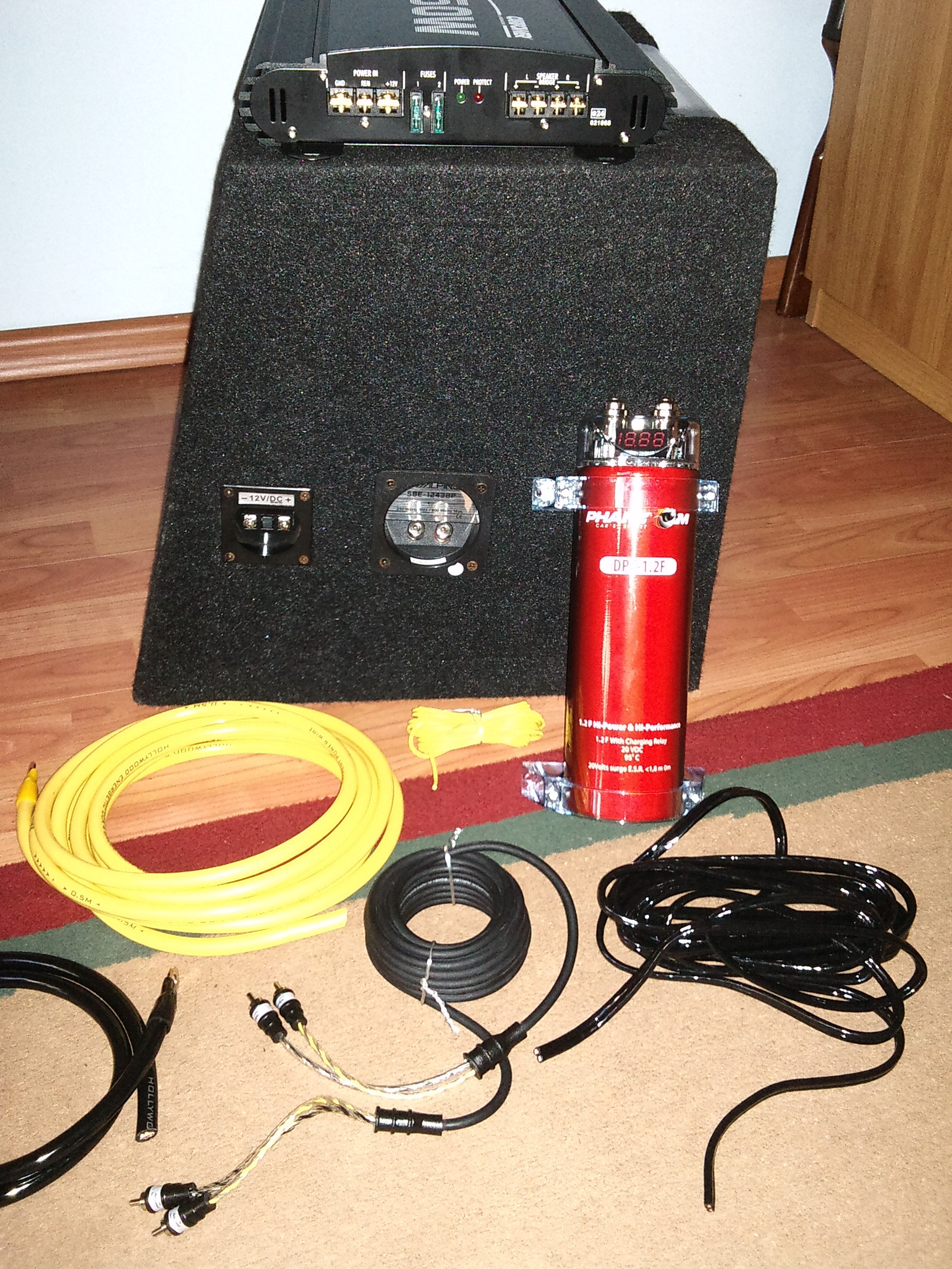

    Witam, podepnę się pod temat żeby nie zaśmiecać forum. Otóż mam sprzęt taki jak na zdjęciu, dopiero zaczynam przygodę z car audio więc proszę o pomoc, nie mam zielonego pojęcia jak podłączyć odpowiednie przewody w odpowiednie miejsca, żeby było wszystko jasne umieszczam zdjęcia.
    Zestaw przewodów: Hollywood Energetic CCA-24.
    Wzmacniacz: Carpower HPB-1502
    Skrzynia: Alpine SBE-1243BP.

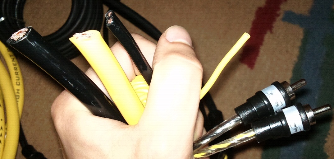

    O bezpieczniku przy akumulatorze i naładowaniu kondensatora pamiętam więc z tym luz, z przewodem zasilającym plusowym(u mnie gruby żółty) i masą(gruby czarny) dam sobie radę, ale nie wiem gdzie podłączyć pozostałe przewody. Przewód z końcówkami chinch z tego co wiem to idzie od radia do wzmacniacza, ale nie wiem co z tym podwójnym czarnym(jako trzeci od lewej na zdjęciu gdzie trzymam w dłoni). W skrzyni mam dwa wejścia na przewody, nie mam pojęcia które przewody trzeba podłączyć właśnie tam, czy skrzynia ma być podłączona tylko do wzmacniacza czy również do radia oraz których przewodów do tego użyć aby poprawnie podłączyć skrzynię. Proszę o pomoc i pozdrawiam.

    Ten trzeci przewód to przewód do głośników.
    Jeżeli nie wiesz jak to podłączyć podjedź do elektryka.

    Rozumiem, czyli ten podwójny czarny do niczego nie potrzebny. W takim razie to wejście po prawej stronie w skrzyni mam połączyć z wzmacniaczem grubym żółtym przewodem, a co z tym wejściem w skrzyni po stronie lewej?

    To właśnie przewodem głośnikowym łączy się skrzynie z wzmacniaczem a nie zasilającym. A to wejście po lewej jest chyba od podświetlania skrzyni.

    Ok czyli tego podwójnego czarnego mam użyć tylko między wzmacniaczem a skrzynią basową i tyle? W zestawie miałem go aż 5m i myślałem może że trzeba go też przeciągnąć przez cały samochód do radia, ale z tego co wiem do radia idzie tylko REM(cienki żółty) i RCA(chinch).

    Tak. Oczywiście nie 5m tylko tyle ile będzie potrzebne. Warto by było wiedzieć jaki to kabel 2 mm2 czy grubszy. Na zdjęciach widać że jest dość gruby więc powinien starczyć.

    Dzięki wielkie! Wszystko działa tak jak trzeba, efekt jest świetny :D Pozdro i jeszcze raz dzięki za pomoc ;)
