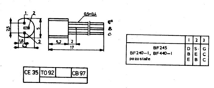

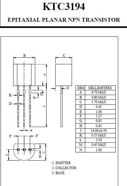

    pomijając fakt jak to zrobiłeś, nie wnikam, Q16 to KTC3194 i BF241 owszem może być jego zamiennikiem ale nie w sensie stricte montażu mechanicznego, kolega zadał sobie trud i sprawdził wyprowadzenia tranzystorów?

    SP5ANJ
    Spoczywaj w Pokoju
    Różnica jest znaczna :
    Cb Gamma nie słychać stacji.
