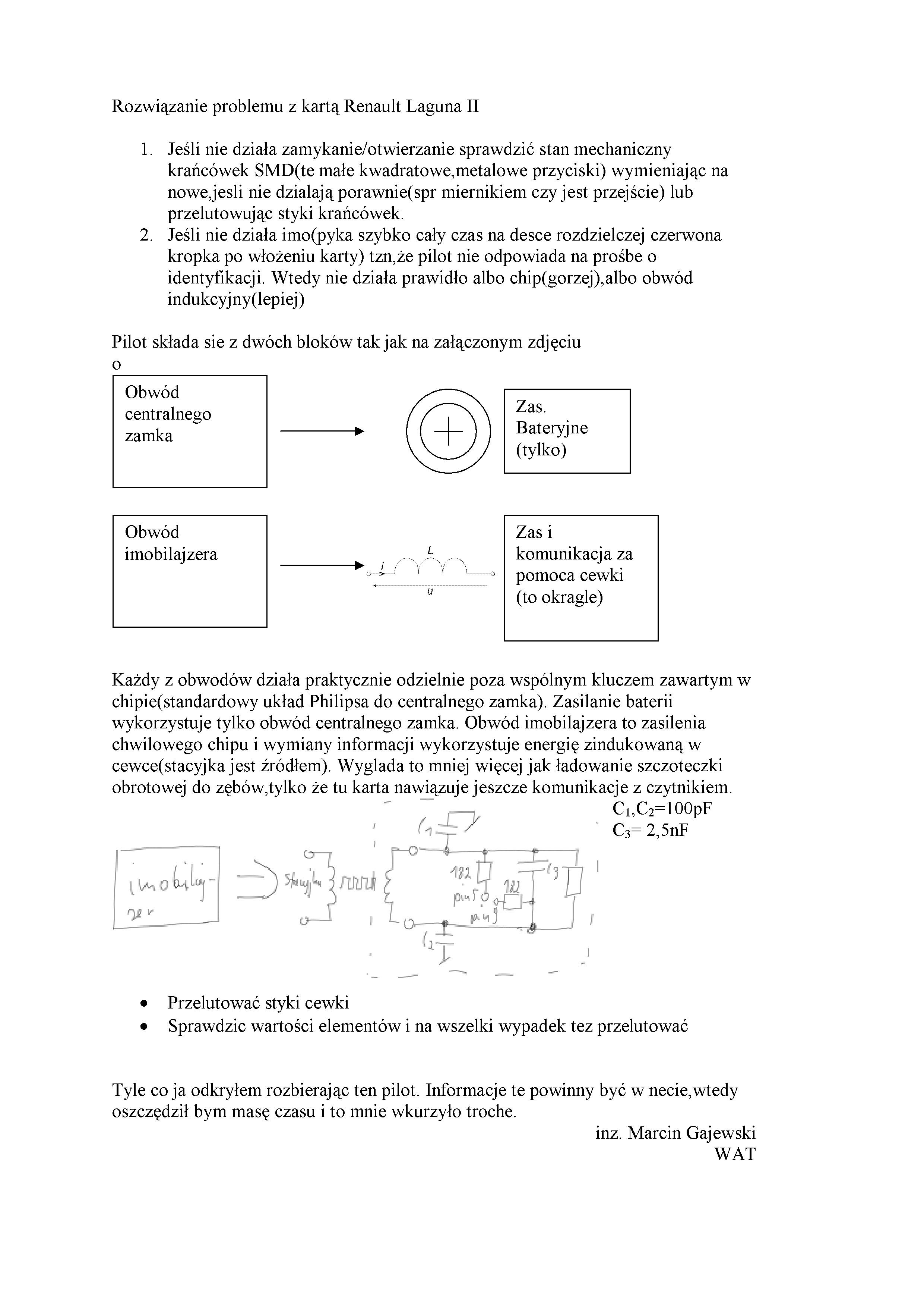

  • #16 9666916
    shoko_gora
    Laguna 1.9 dci uszkodzona karta
    Instrukcja do naprawy karty po jej rozebraniu. Jeśli ktoś się zna na rzeczy,to nie będzie zadawał takich pytań. Rysynek powinien rozjanić nieco sprawę
    Nikt wam nie powie jak to zrobic,bo zarabia na tym kase,więc uszanujcie proszę.
    pozdrawiam

  • #20 9671303
    shoko_gora
    andrzej20001 napisał:
    Fajnie by było drukiem a nie lekarską ręką. :)
    Proszę
