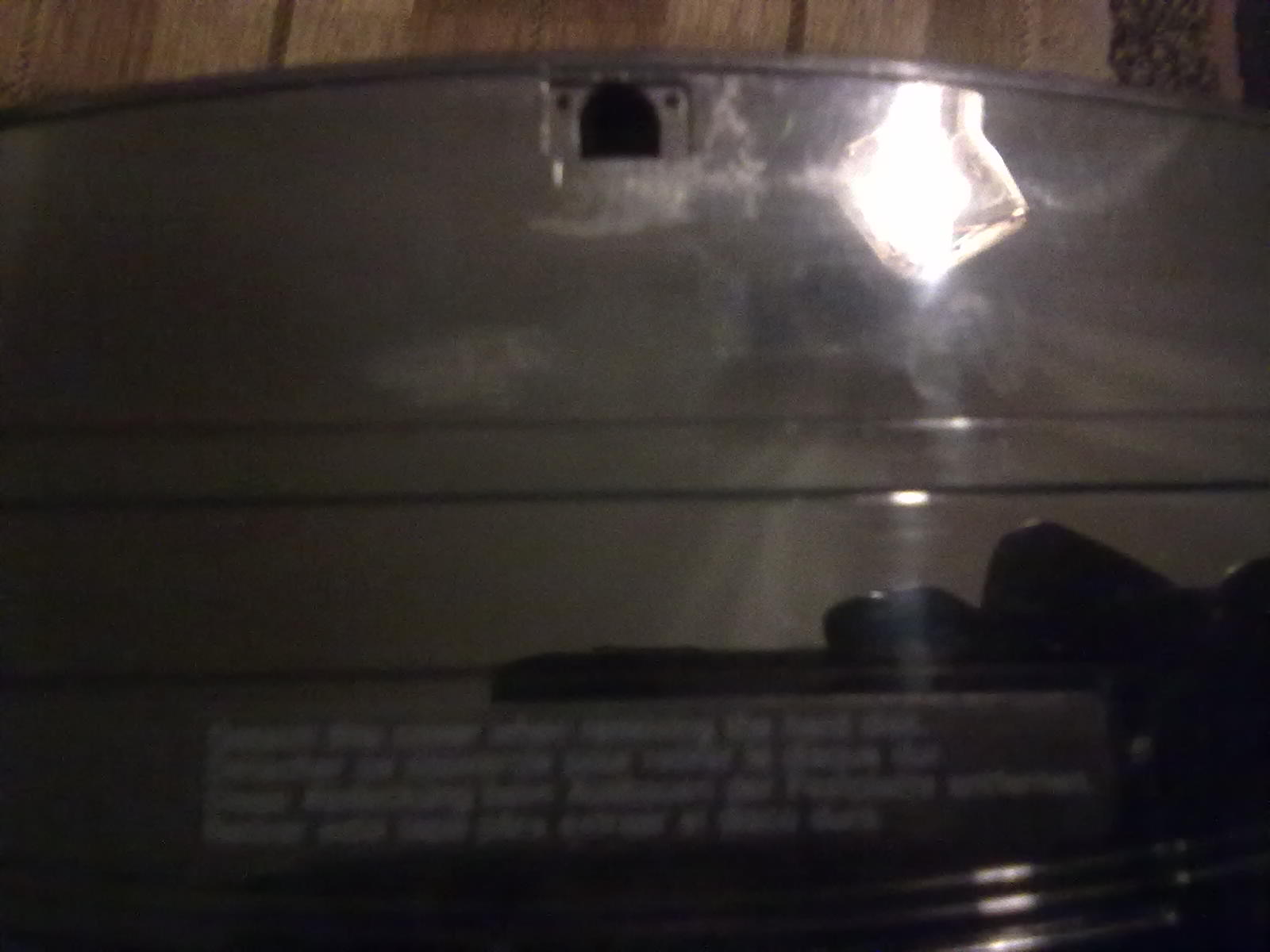

    Witam mam nietypowy problem ponad 2 lata temu kupiłem konsolę wiec postanowiłem wymienić w niej pastę termo przewodzącą
    wiec zacząłem rozbierać obudowę zdjąłem plombę potem gumowy element pod tym elementem znajdowała się śrubka na torx odkręciłem ją i obudowa powinna się lekko zsunąć a tu niestety niemiła niespodzianka obudowa trzyma się bardzo solidnie i nie mam pomysłu jak ją zdjąć
    może ktoś z was ma jakiś pomysł lub spotkał się kiedyś z taką sytuacją ?
    bardzo proszę o pomoc za wszystkie rady z góry dziękuję ;)

    Witam żadnych czarów tam nie ma przesuń pokrywę w lewo

    wydaje mi się że on tylko robi punkty zadając głupie pytania jak odkręciłeś torks z lewej strony obudowy to przesunięcie pokrywy w lewo powinno złatwć sprawę

    Jeżeli nie możesz przesunąć to pewnie jakaś mądra głowa ktora wcześniej go rozkręcała(skoro tak mówisz) przykleiła tą pokrywę poprostu :]
    Spotkałem się z modelami że ciężko się naprawdę przesuwała i z takimi co były przyklejone :]
    Więc może sprobuj ją jakoś podwarzyć bo innej możliwości żeby tak się mocno trzymała to nie widzę, ma około 11 zaczepów po długości konsoli po dwoch brzegach i po środku, jeżeli podwarzysz napewno zostaną złamane.
    Popróbuj jeszce naprawde mocno przesunąc obydwoma rękoma ten panel w strone gdzie była śrubka.

    O tym samym pomyślałem :) Zapewne gość kiepsko PSa rozbierał i połamał część zaczepów, a w efekcie klejem je potraktował. Jedyna możliwość to podważyć najlepiej czymś długim i cienkim (żeby nadmiernie nie wyginać osłony) i postarać się jakoś to rozdzielić po wcześniejszych dokładnych oględzinach.
