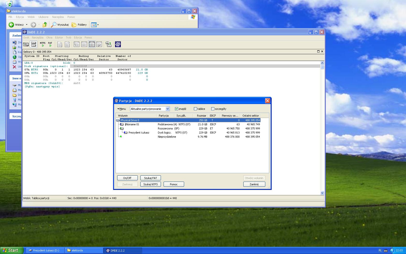

  • #13 8897557
    musiak
    Posty: 13
    http://img526.imageshack.us/img526/8851/scanr.jpg
    1 od góry proszę bardzo, jak robiłem tak jak na tym filmiku to nic nie dało rady odzyskać nawet nie pokazało mi tego co zginęło, a zginęły pliki pisane w wordzie i fotografie
    a są jakieś firmy żeby to odzyskać ewentualnie ?? i jak już to jakie ceny, dysk kupiony w 2007
    Zmień sposób wklejenia grafiki: https://www.elektroda.pl/rtvforum/topic1043840.html

  • #14 8897606
    Damian_
    Poziom 25  
    Posty: 704
    Pomógł: 91
    Ocena: 19
    Zrób jeszcze skan FAT i tak jak dla NTFS, zapisz wynik i pokaż screen
