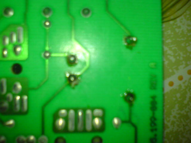

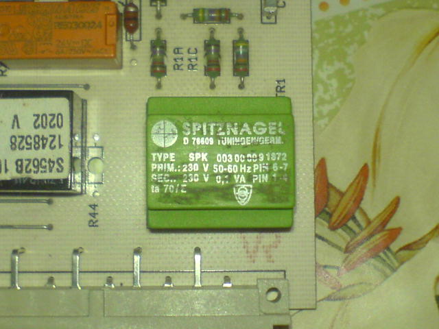

    Witam, potrzebuje transformatorek separujacy do zasilania elektroniki pieca Vaillant. Zdjęcie w załączniku.
    SPITZNAGEL
    D 78609
    PRIM: 230v 50/60HZ PIN 6-7
    SEC: 230V 0,1VA PIN 1-4
    Orientuję sie ktoś może gdzie dostane taki lub zbliżony parametrami transformatorek? Nie chce robic fuszerki, niech ten piec zostanie bezpiecznym piecem ;)

    A jak nie znajdziesz lub okaże się, że oryginalny kosztuje "majątek", oraz jeśli wewnątrz jest wystarczająco duzo miejsca to możesz kupić dowolnego rodzaju 2 identyczne transformatorki o mocy 4÷10 W.
    Napięcie pierwotne oczywiście 230V. Wtórne dowolne.
    Jeśli będą identyczne to pierwszy podłączony pod 230V zmniejszy napięcie wtórne do np 24V. Oba transformatory mają mieć połączone uzwojenia niskiego napięcia.
    Krótko rzecz ujmując: Transformator I-szy zamienia 230 na 24 a II-gi 24 na 230.
    Przypuszczalny koszt inwestycji to ok. 25 zł.

    Idąc za radą kolegi W.P. połączyłem 2 transformatorki 24V stroną wtórną i układ ruszył. Kontakt z dostawcą oryginału niestety zakończony niepowodzeniem.
    Koszt naprawy 2 x 7zl :)
    Pozdrawiam i dziękuje za podpowiedzi!
