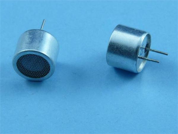

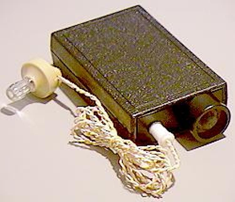

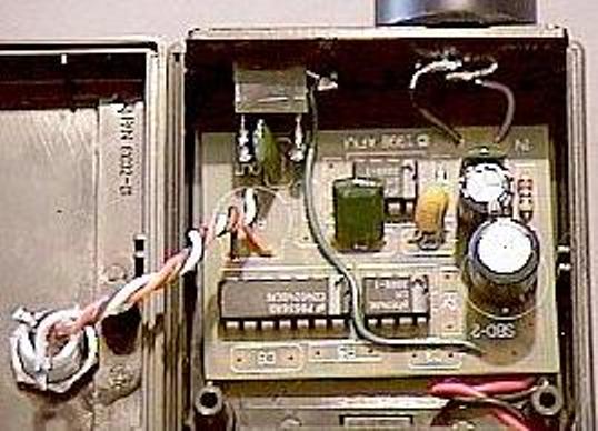

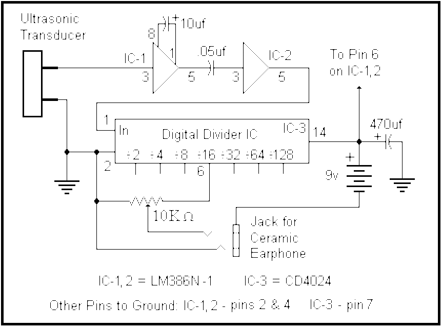

    Układ został nazwany przez autora "wykrywaczem nietoperzy", gdyż pozwala na wykrycie obecności tych zwierząt w danym miejscu. Zasada działania opiera się na dzielniku częstotliwości. Przeciętny nietoperz emituje ultradźwięki z zakresu 50-100kHz służące im do echolokacji, oczywiście człowiek z górnym zakresem słyszalności ok. 20kHz nie jest w stanie usłyszeć dźwięków wydawanych przez te zwierzęta. Z pomącą przychodzi przedstawione urządzenie. Do budowy wykorzystano czujnik ultradźwięków, dwa wzmacniacze LM386, które łącznie zapewniają wzmocnienie ok. 4000x, oraz kostkę CD4024, która realizuje podział częstotliwości przez 16. Całość zasilana jest z baterii 9V.

    Bardzo stara konstrukcja :) Kiedyś coś takiego zrobiłem i działało tylko schemat był troszkę inny ale na tych przetwornikach :)
    Z tego co pamiętam denerwowały je też zabawy pilotem ultradzwiekowym od TV bo zaczynały latać w troszkę jakby w niekontrolowany sposób :D

    Jako wykrywacz to pewnie działa. Natomiast posłuchać dokładniej sygnału pewnie się nie da. Kaskada złożona z dwóch zwykłych końcówek m.cz. może wprowadzać niezłe szumy.
