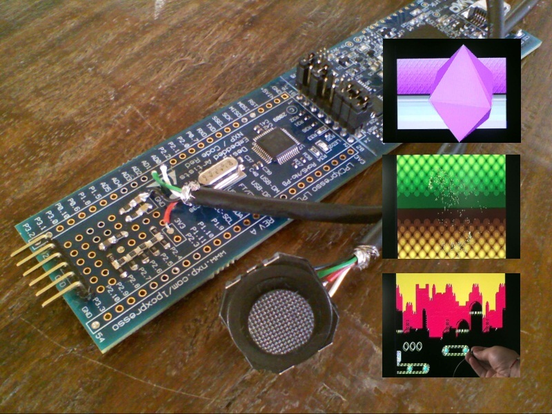

    Projekt konsoli do gier RBox opartej na najmniejszym z ARMów - Cortex-M0 (LPC1114).
    Pierwotnie konsola został wykonana na polu prototypowym LPCXpresso z dosłownie kilku części.
    Do zrealizowanie tego projektu wymagane było przetaktowanie procesora
    do 57.27272MHz (nominalna prędkość tego procesora to 50MHz).
    Video:
    Rozdzielczość - 320 x 240;
    Paleta: 256 kolorów;
    Rodzaj sygnału wyjściowego:CVBS lub s-video
    Audio:
    Rozdzielczość: 8bitów;
    Częstotliwość próbek: 15kHz;

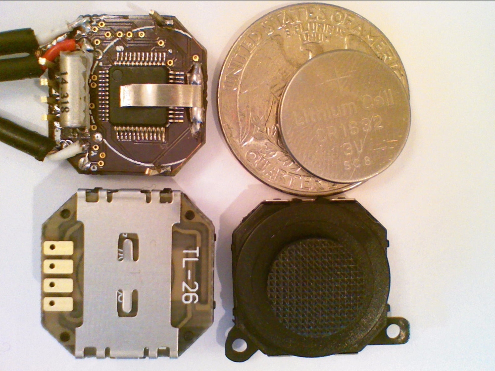

    Sterowanie:
    Joystick od PSP

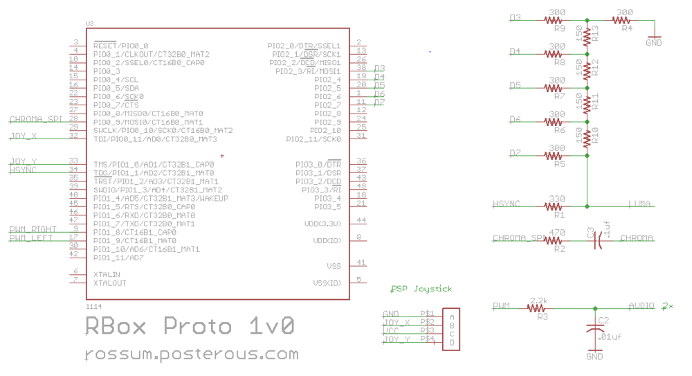

    Schemat:
    [Cortex-M0] Konsola RBox na LPC111x

    Z tym kwarcem to nie do końca tak. Kwarce na wyższe częstotliwości są overtonowe i potrzebny jest specjalny układ generatora(z filtrem), żeby taki generator zaczął działać na właściwej harmonicznej, w przeciwnym razie będzie działał na podstawowej częstotliwości czyli np. zamiast 30MHz będzie 10MHz. Można również użyć gotowego generatora kwarcowego i wtedy nie będziemy musieli zastanawiać się nad poprawnym układem oscylatora.
    Co do tego Cortexa to pracuje poprawnie na kwarcach od 10MHz do 25MHz, ale jest wyposażony w pętlę PLL zwielokrotniającą częstotliwość. W tym projekcie wykorzystano kwarc 14.318MHz i PLL ustawiono na x4. Taka częstotliwość była potrzebna do prawidłowego generowania sygnału video.
