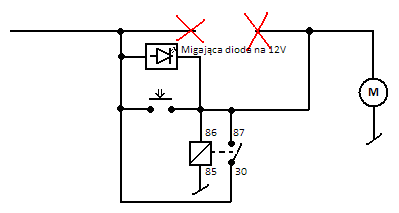

    Witam ,chce zamontować odcięcie pompy paliwa na przekaźniku ,diodzie led migającej i mikro włączniku taki jak od napadówki.Mam taki przekaźnik Link i teraz jak to podłączyć żeby działało .Do tej pory miałem taki najprostszy przełącznik on/off.Ja wykombinowałem to tak 86 + po stacyjce i mikrowłocznik ,85 masa ,87i30 podłączam odciętą pompę i pytanie w którym momencie dioda led chyba , że jest coś nie tak może mały schemacik ktoś by mógł zapodać .Wiem ,że jest opcja szukaj ale to jest tak jak szukanie igły w stogu siana hehe .To ma być na zasadzie dioda miga naciskam przycisk dioda gaśnie i możemy odpalać samochód ,za pomoc wielkie dzięki .

    Dioda do stałego plusa i plusa cewki przekaźnika i nie pytaj -dlaczego, że to nie zadziała- tylko domyśl się

    Kup gotowy moduł do odcinki, koszt ok. 50zł. W ten sposób co ty kombinujesz nie będzie działać.

    Dioda musi mieć stały plus, inaczej nie będzie migać bez zapłonu a wyjście pompy tego nie gwarantuje

    A jak zgaśnie samochód np. na światłach? Trzeba kombinować, szukać przycisku a z tyłu trąbią :-) Moduł ma kilkusekundowe podtrzymanie w takiiej i sytuacji.

    Tutaj też można zrobić. Wystarczy kondensator i dioda.
