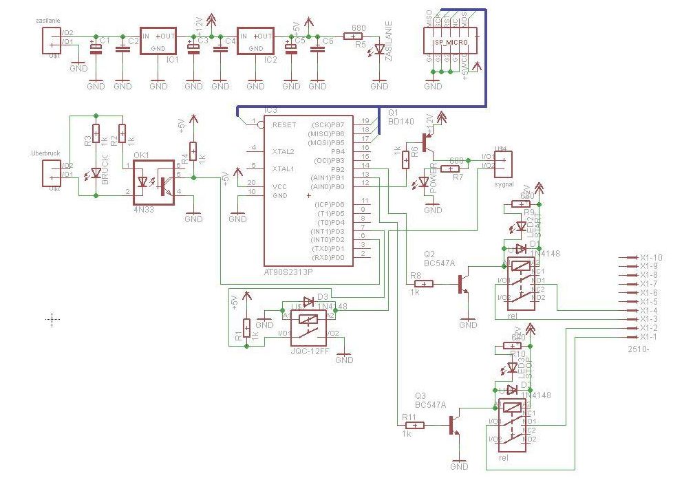

    Witam!!!!
    Przeglądam karty katalogowe i trudno mi wyciągnąć wnioski.
    Mam dwa takie same układy.
    Oto jeden z nich:
    Układ na Attiny 2313 i niska temperatura
    Widoczne 12V zasila inny układ.
    Procek zajmuje się reakcją na wyjście transoptora i wytwarza odpowiednią sekwencję włączenia przekaźników.( kilka reakcji na dzień). Wszystko pracuje w plastikowej obudowie na zewnątrz.
    Układy pracowały bez zarzutu od kwietnia do listopada.
    Jak temperatury zaczęły spadać poniżej -10 stopni C zaczęły pojawiać się fałszywe reakcje procka, mimo braku napięcia na wejściu transoptora procek zaczął generować sekwencje przekaźników.
    Co więcej jak ogrzeje obudowę wszytko wraca do normy.
    Wszystkie elementy użyte w układzie powinny spokojnie radzić sobie z niskimi temperaturami. Co może być przyczyną?
    Nie mam możliwości przetestowania urządzenia w niskich temperaturach.

    Najprawdopodobniej kondensatory elektrolityczne nie chcą działać poprawnie w temperaturze poniżej -10*C. Sprawdź jakie napięcie dociera do 2313 przy temperaturze w której przestaje poprawnie pracować.

    Zdecydowanie trzeba pomrozić i wyeliminować ewentualny wpływ wilgoci. U mnie ATMEGA16 pracuje w temperaturach poniżej -15st bez problemu. A jakie masz ustawienia oscylatora?

    To jakie zastosować w takim razie? (fakt mam pewne przypuszczenia, że to problem z zasilaniem, bo są wahnięcia zasilania).
    Oscylator wewnętrzny 8MHz/ dzielony na 8.

    Oscylator nie zmienia aż tak dużo parametrów więc on nie ma wpływu. Nic nie napisałeś o zastosowanych stabilizatorach. Jakie tam pracują?

    Standartowe 7812 i 7805. Napięcie wejściowe to 16V.

    Jak bardzo "siada" napięcie na mrozie?

    na VCC procka mam góra 0,5 V mniej, czyli 4,4V.
    Chodzi jednak o to, że tylko czasami procek fiksuje.

    Odpowiedzią na problem zamarzających elektrolitów jest zastosowanie typów na zakres temp -40/+105 stopni lub na taki zakres ale dodatkowo lowESR. Można też zastosować tantalowe. Co do testowania w niskich temperaturach to koledzy pomyśleli o zamrażalniku lodówki? Jest tam grubo poniżej zera ;).
