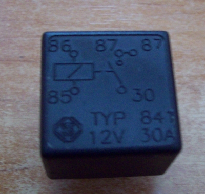

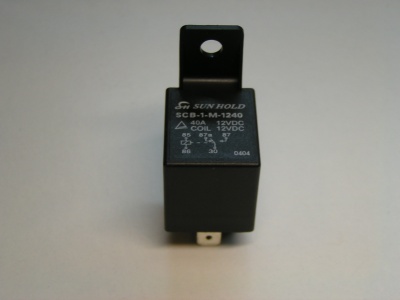

    Witam mam dylemat mały i głupi jak podłączyć przekaźnik Powinien byc taki jak na foto nr 1 a zastępuje go takim z FOTO nr 2
    Jak połączyć 86 i 85 bo jest na odwrót czy odwrotnie czyli ze starego 86 w nowy 86 czy jak?

    85 i 86 są zamienne.
  • #3 8887573
    goldi74
    85 i 86 to jest zasilanie cewki. Nie ma znaczenia, że jest odwrotnie.
  • #4 8887581
    elek1977
    Czyli jak w starym 85 jest u góry a w nowym na dole to muszę zamienić kable???
  • #5 8887590
    balonika3
    Nie.
  • #6 8887650
    elek1977
    aha dzięki.Czyli jak nawet pomylę to nie wybuchnie :)

    Uwaga na piny 87 i 87a. W czarnym styk roboczy łączy 30 raz z 87 (po podaniu napięcia) a raz z 87a (bez napięcia). W niebieskim oba są zwarte, dostają napięcie po włączeniu zasilania cewki.
    Jeśli ma służyć np. odcinaniu zapłonu czy popmpy paliwa - nie sprawdzi się!
  • #8 8887703
    elek1977
    87a jest tylko podłączony
  • #9 8887764
    goldi74
    Czyli ten zamiennik się nie sprawdzi bo on nie ma styku 87a.
