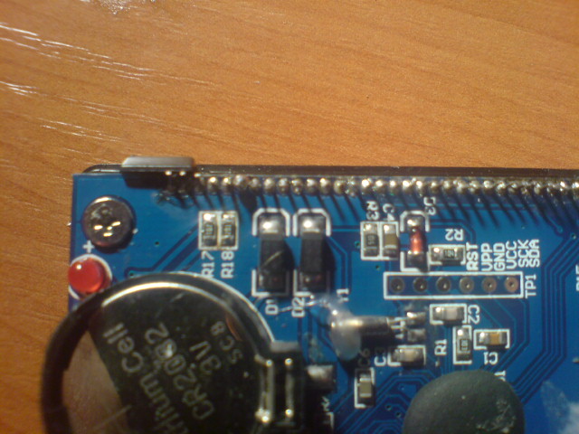

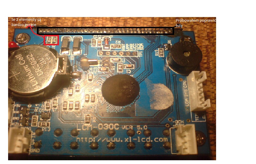

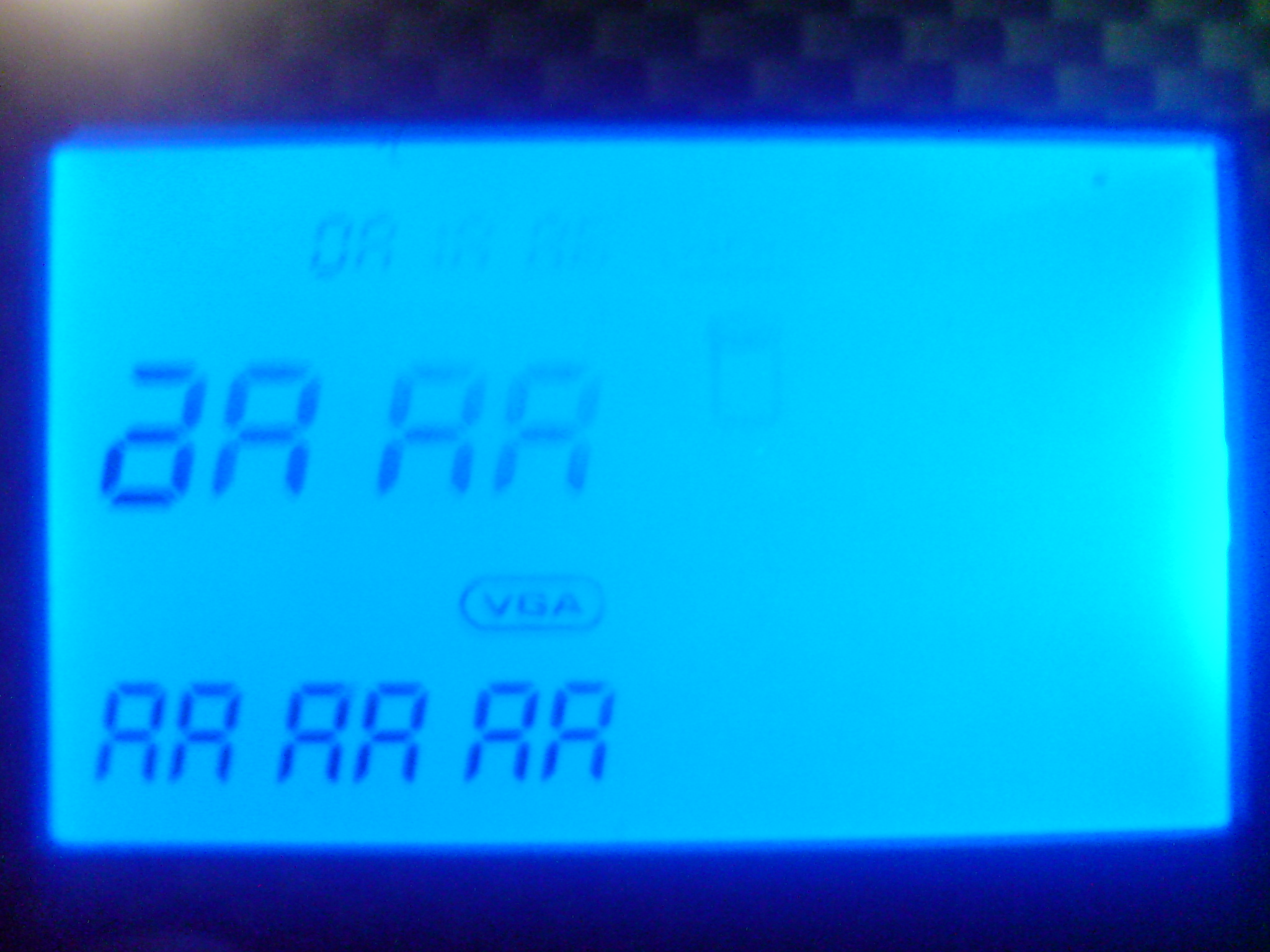

    Witam jestem świerzakiem na tym forum, przerobiłem sobie xboxa 360 podłączyłem do niego wyświetlacz ze starej obudowy z pc i jak wszystkiego nie skręciłem to wyświetlacz działał z xboxem pokazywał temperatury i wszystko prawidłowo wyświetlało tzn. temperatury poszczególnych elementów w xboxie i wyświetlacz poleżał ze 2 dni i teraz jak go podłącze to podświetla tylko na niebiesko a jak podłącze i dotykam go z tyłu po różnych elementach to wyświetli się niekiedy trochę teksu ale nie jest tak prawidłowo jak powinno byc. Poniżej zamieszczam zdjęcia wyświetlacza jak dotykam z tyłu oraz jego elementów

    Te dwa elementy mogły się przypalić i nie dają pełnego sygnału do wyświetlacza. Jeżeli masz miernik to je sprawdź. A najlepiej oddać do serwisu.

    Co pisze na oznaczeniach obok nich i na nich? Prosiłbym także o zdjęcie tych elementów w jak najlepszej jakości.

    R17 ->102
    R18 -> 201 to są te same elementy ale odwrócone biegunowościami czy jakos tak + - i - + dlatego na jednym jest 102 a na drugim 201

    R17 to rezystor 1kohm, a R18 to rezystor 200ohm's.

    One ograniczają prąd płynący do wyświetlacza, a jeżeli są przepalone to wyświetlacz nie dostaje pełnego sygnału i występują takie anomalie jak zanikanie obrazu czy jego przyćmienie.

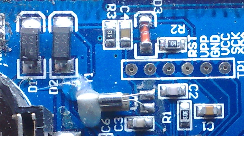

    jeszcze jak byś mógł mi powiedzieć to zobacz na tym moim szczegółowym zdjęciu co to za element D3 jak on się nazywa on jest pod tymi stykami co idą po całej długości
  • #17 8931765
    merolPL
    Element D3 to "DIODA SCHOTTKYEGO".

    Na D1 to chyba "wąs" z kleju co jest na kwarcu.
  • #21 9029373
    Sowik_m
    Witam ponownie element D1 jest nienaruszony ale widzę ze jest pęknięty element D3 tj . Dioda SCHOTTKYEGO może to mieć jakiś wpływ ? wąs kleju nie dosięga elementu D1, Niestety nie mam możliwości dodania lepszych zdjęc, ale z jakością pokombinuje na pc
