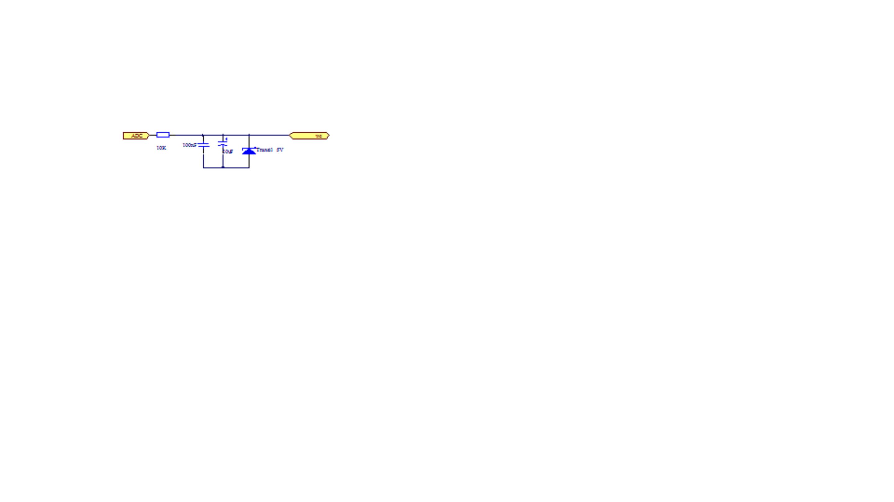

    Mam problem z pomiarem z adc w atmega2560. Program ma za zadanie przy 4V napiecia na adc wykonac pewne działanie. Czyli zgodnie ze wzorem w programie jako wartość graniczną ustawiłem
    wartość = 4V*(1024/5V) = 819
    adc - 10 bitowy , VREF = 5V z ref02
    Czyli jezeli przekroczy wartość 819 ma odpowiednio zareagować
    Problem polega na tym ze reaguje mi juz przy 3,5V (co odpowiada 716). Napiecie mierzone miernikiem na wejsciu. Schemat podłączenia do adc:
    Atmega2560 adc błędny wynik
    Niestety rysunek nie jest najlepszej jakości dlatego krótki opis:
    Od wejścia układu (od prawej strony) - Transil 5V - kondensator 10u elektrolit - kondensator 100n ceramiczny - rezystor 10k.
    Niestety nie wiem gdzie jest problem. Jeżęli chodzi o kod programu to jest OK. Odczyt z adc + instrukcja warunkowa dla 4V.
    Wydaje mi sie ze ten elektrolit ma duży wpływ na pomiar.

    arktik1
    "Od wejścia układu (od prawej strony) - Transil 5V - kondensator 10u elektrolit - kondensator 100n ceramiczny - rezystor 10k. "
    Opornik powinien być po stronie wejścia układu, a nie ADC.
    Po co ci tam TRANSIL?

    Lumberjack
    Transil dałem aby zabezpieczyć sie przed złą polaryzacja i przekroczeniem napiecia. A z kolejnoscia elementów macie racje. Odlutowałem elektrolit i wszystko wrociło do prawidłowej pracy. Dzieki i pozdrawiam.
