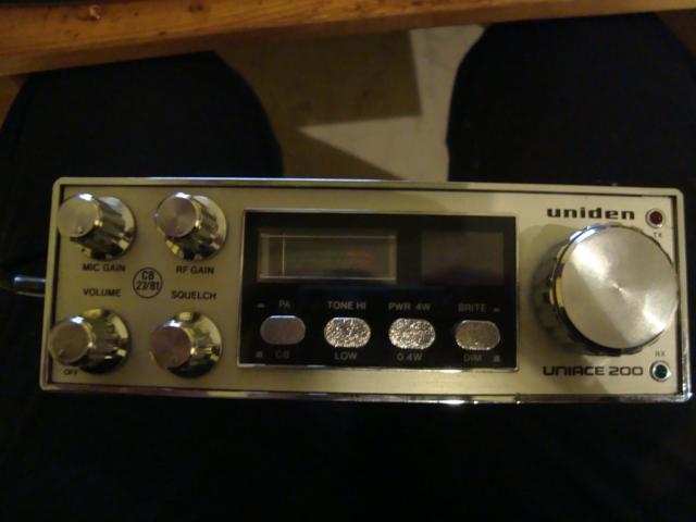

    Witam posiadam Uniden UNIACE 200 w FM potrzebuje się dowiedzieć czy można je przerobić na nasze AM i na polski zakres ? Radio jest bardzo podobne do PRESIDENTA VALERY praktycznie to samo lecz uniden nie ma modulatora. Czekam na konkretne odpowiedzi. POZDRAWIAM

    czacha9
    Do Novile: Kolego wysłałeś linka do amerykańskiej wersji radyjka które pracuje w ''5'' na dodatek w pasmie ''C'' poznać można to po tym że wysłane ma przełącznik 4->1watt moje ma 0.4->4watt, i pracuje w pasmie ''E" czyli 27,860 do 27,990 MHz w ''0" na dodatek w FM-ie ! Na załączonym zdjęciu widać nawet tabliczkę znamionową z angielskim adresem, więc jest pasmo "E" w FM POZDRAWIAM
    Fotki:
    https://obrazki.elektroda.pl/5353655400_1292784243.jpg
    https://obrazki.elektroda.pl/3990910900_1292784243.jpg
    Jeśli źle dodałem fotki z góry przepraszam moderatora!

    sp6
    Obawiam się ,że tylko wchodzi wymiana syntezera na TC9106.Obecny syntezer jest specjalnie tylko dla UK.W załączniku piny są odpowiednie. TC9119 posiada wbudowany dzielnik i tego nie przeskoczysz.

    sp6
    Pierwszą sprawą to wymiana syntezera aby radio pracowało w naszej 40-ce.Wrzuć zdjęcie płytki od strony elementów bo prawdopodobnie będą wolne miejsca na elementy toru AM jak to bywa na płytkach Unidena.
