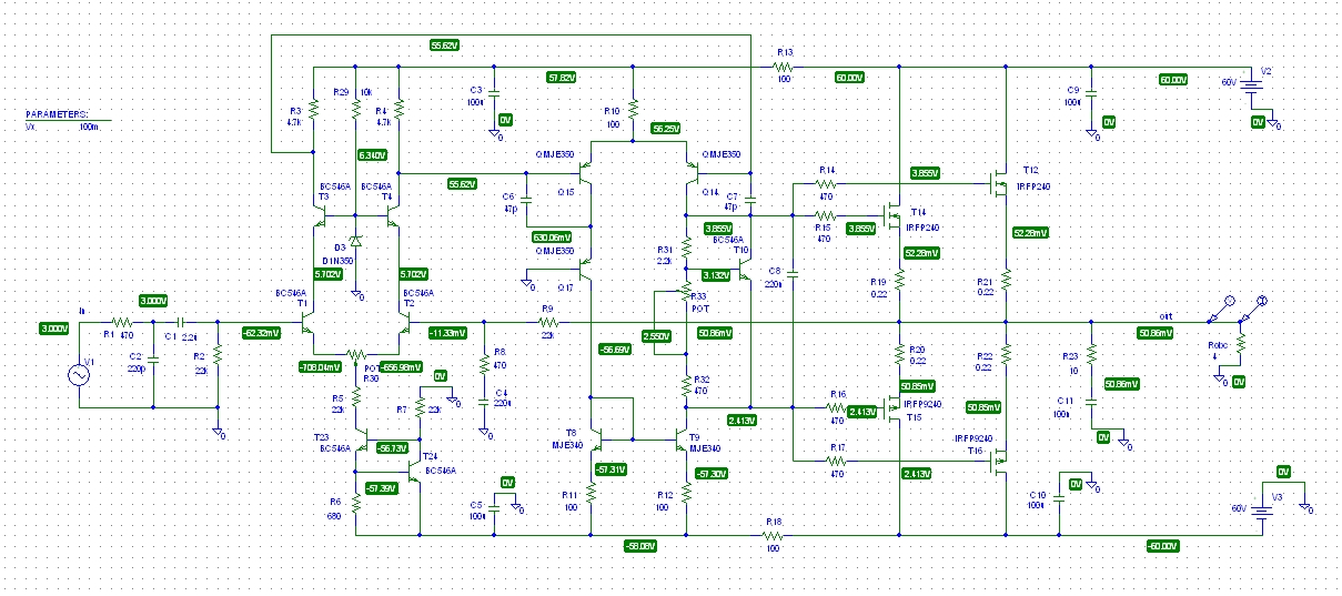

    Przejdę od razu do rzeczy.

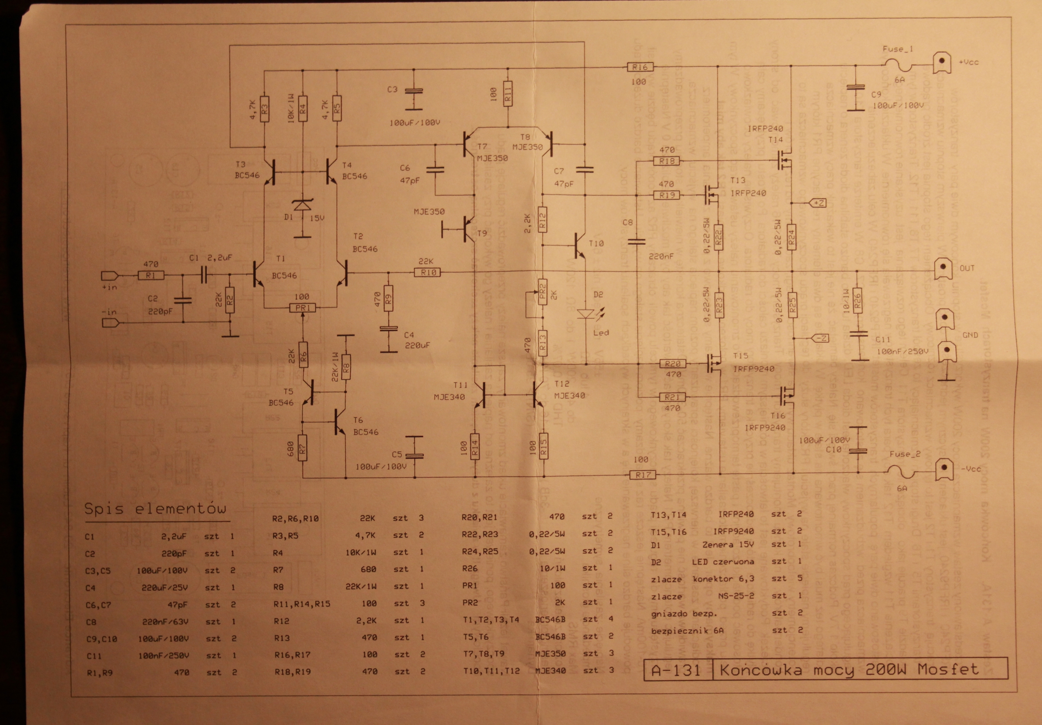

    Zakupiłem płytkę wzmacniacza audio na mosfetach o mocy 200W RMS (A-131).
    Potrzebuję symulację tego układu w pspice. A konkretnie schemat jest złożony, jednak parametry tego zasymulowanego układu znacząco odbiegają od tych teoretycznych, na przykład moc wyjściowa układu.
    I tutaj prośba do znawców tego wspaniałego oprogramowania.
    Proszę pomóżcie znaleźć błąd. Nie mogę się go doszukać od wczoraj.
    Ewentualnie co może powodować takie zachowanie wzmacniacza ?
    W załączniku wszystkie potrzebne informacje.
    Pozdrawiam i życzę spokojnego wieczoru :)
