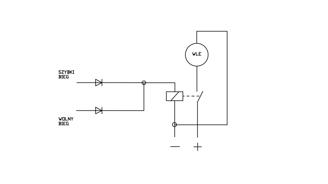

    Mam samochód gdzie oryginalnie instalowany był elektryczny wentylator dwu biegowy low speed - high speed.
    Jak zainstalować jednobiegowy wentylator do takiej instalacji?
    puszka z bezpiecznikami ma dwa przekaźniki (jeden przekaźnik na każdy bieg) Z tego co wiem jeden bieg jest do klimatyzacji a drugi się włącza gdy woda ma wysoko temperaturę.
    Czy mogę połączyć dwa plusowe kable (instalacja samochodu bieg 1 i 2 wentylatora) z jednym plusowym wentylatora(tylko jeden jest) i wtedy niezalezienie czy klimatyzacja czy wysoka temperatura wody by się włączał. będzie to działało czy raczej uszkodzi instalacje?
    Czy lepiej dać dodatkowy przekaźnik- przełącznik gdzie podczas pracy pierwszego biegu drugi bieg się włącza odłączając pierwszy bieg?
    Dzięki za wszelkie informacje.

    Nie wiem jak miało by się to do instalacji, wszak to tylko styki przekaźników, ale można do pewności zastosować przekaźnik z dwiema diodami który na pewno spełni twoje oczekiwania.

    smochod to jeep wrangler tj 2006 silnik 2.4 4 cyl, prawie wszystkie wranglery mialy wentylator na elektromagnes(chyba nie wiem jak to sie nazywa) ten akurat mial instalowany elektryczny, mam problem dostac taki sam i zamontowalem uniwersalny tylko nie jestem pewien jak to polaczyc,

    A co te diody daja bo nie bardzo rozumiem a w wentylatorze biegi wymusza sie opornikiem na zasilaniu w plus daje sie go rownolegle i to jest pierwszy bieg a drugi kablem bezposrednio.

    no szeregowo, małe niedopatrzenie
