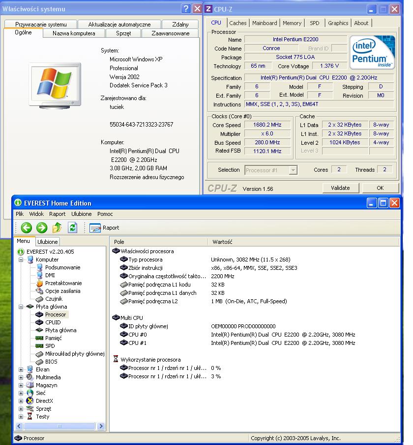

    Mam taki dziwny (wg mnie) przypadek. Otóż wczoraj bawiłem się trochę w OC moje ponad 2-letniego sprząta. Podkręciłem delikatnie GPU za pomocą dołączonego oprogramowania przez producenta( karta to MSI 9600gt) i CPU-Z w zakładce graphics pokazuje wyższe taktowanie zegarów. Problem jest z CPU, program pokazuje taktowanie 1680,2 MHz co wydaje mi się dziwne. W biosie przestawiałem wartość domyślną FSB 266 na 280 i procek mi wjechał na 3,08GHz (wg informacji o systemie i Everesta)Dodam, że przestawiałem tylko tą jedną wartość oraz przestawiłem System Memory Multiplier z "Auto" na "2".
    Dołączam obrazek na którym jest to o czym piszę.
    Nie jestem overclockierem jednak chciałem troszkę podnieść wydajność kompa, trochę też poczytałem na temat więc do końca nie wiem czy wszystko dobrze zrobiłem.
    Aha płyta główna to Gigabyte P31-DS3L
    Proszę o opinie i rady.

    Pewnie SpeedStep.
    PS.
    Dlaczego Everest podaje 11,5 x 268 zamiast 11 x 280 zgadywał nie będę.

    Twoj procesor ma oryginalnie 2.2 ghz, czyli 11x200 mhz.
    Wejdz do biosu plyty i wylacz na czas OC opcje EIST i C1E.
    To sa opcje odpowiedzialne za oszczedzanie energi, ktore zanizaja napiecie cpu i mnoznik cpu.
    Wejdz w ustawienia multiplier (mnoznik) i ustaw go na sztywno jako x11.
    Teraz podnosc szyne fsb co 20 mhz i zapisuj klawiszem F10 - enter.
    Sprawdzaj uruchamianie systemu i wykonuj testy w np. prime 95.
    Jak prime 95 bedzie sie zachowyywac stabilnie, to wchodzisz znowu do biosu i podnosisz fsb o kolejne 20 mhz.
    znowu test prime95 i tak az do wystapienia bledu w prime 95.
    Jak wystapi blad w prime 95, to wejdz do biosu i zniz fsb o 20 mhz.
    To bedzie granica OC procesora bez podnoszenia napiec, zmian dzielnikow itd.
    Jak juz ustalisz zadawalajace OC procesora, to wlacz opcje EIST i C1E, zapisz zmiany F10 i enter.
    Oczywiscie wszystkie zmiany w biosie nalezy zapisywac klawiszem F10 i enter.

    Typ CPU: Unknown
    To duzo tlumaczy dlaczego Everest podaje glupoty.
    Zainstaluj sobie nowa wersje poprostu ;)
    Do tego widze ze masz 2GB ramu tylko, to po co ci wlaczone PAE?
    Chyba ze "Rozszerzenie adresu fizyczngo" we Wlasciwosciach systemu to co innego niz PAE, ale watpie.
    Raczej moze powodowac konflikty przy OC, a zysku i tak z tego nie bedziesz mial skoro masz 2gb ramu ;)

    To nie PAE (od strony aktywacji przez system), a informacja o "zdolności" CPU w tym zakresie.
