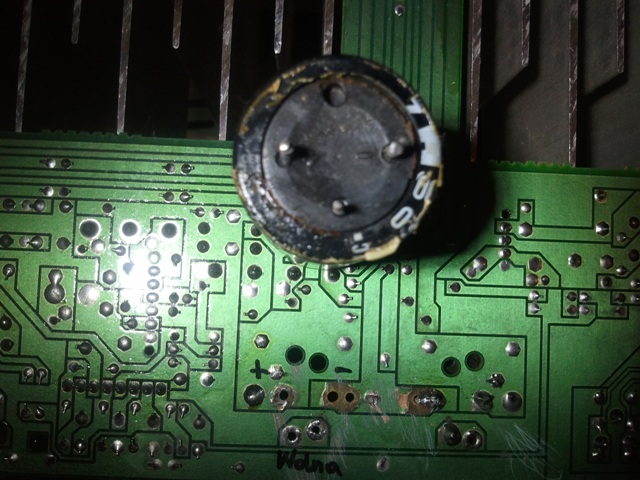

    Witam mam taki problem gdyż mój wzmacniacz kenwood po włączeniu do sieci i słuchaniu muzyki dość głośno brumi ponieważ jest dziura w kondensatorze w zasilaczu. Chciałem je wymienić ale jest problem ponieważ on ma 3 nóżki a już takich w sklepach nie dostanę jak i czy da się zamienić je na zwykłe z 2 nóżkami?
  • #2 8892769
    fuutro
    Co jest na tym kondensatorze poza dziurą? Co tam pisze? Zapewne da się ten problem obejść ale trzeba by coś wiedzieć.
  • #3 8892790
    Misiek85
    4700 mikro 50V.
  • #4 8892813
    fuutro
    No to kup sobie dwa takie i zobacz od strony druku gdzie mają być dokładnie wpięte. W razie czego daj jakieś wyraźne zdjęcie Twojego kondensatora i właściwej okolicy we wzmacniaczu.
  • #5 8892826
    Misiek85
    Wzmacniacz to kenwood KA-56 no mam właśnie takie z 2 nóżkami ale pan w sklepie mówił że te z 3ma to jakby 2 kondensatory w jednym i nie wiem jak to wlutować teraz czy + jest jeden i dwie masy czy odwrotnie?
  • #6 8892844
    fuutro
    Może być odwrotnie. Masz omomierz w domu? Pokaż ten kondensator.
  • #7 8892864
    Misiek85
    Ok postaram się dzisiaj zamieścić zdjęcie.

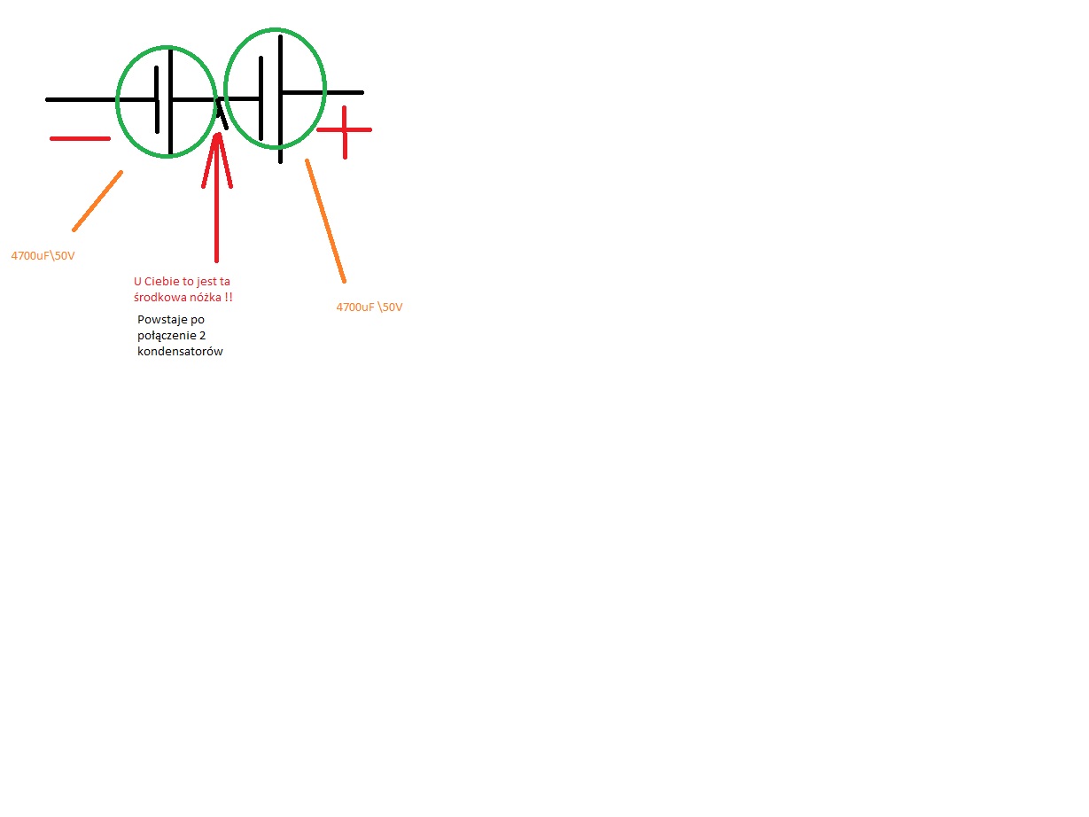

    Z tego co tu widać ;) to środkowa nóżka jest masą
    (-) masz tam gdzie jest to opisane a plus gdzie nie ma nic opisanego więc te 2 kondensatory które kupiłeś łączysz w sposób taki :
    Brumienie wzmacniacza Kenwood wymiana kondensatorów?
  • #9 8911774
    Misiek85

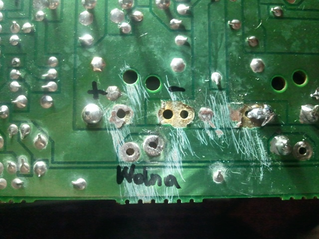

    Jak to nie ma jest napisane wyraźnie + i - a trzecia nóżka nie jest nigdzie podłączona wydaje się że jak by tylko lepiej trzymała kondensator w płytce. No tam w jednym tym co mam 4700mikro to jak by były dwa i faktycznie są połączone jak na rysunku ale nie mogę dać 4 sztuk o pojemności 4700.
  • #10 8913377
    iskrownik
    Specjalista AGD
    Zgadza się ta nóżka to nic innego jak tylko dodatkowe mocowanie... Kupiłeś dwa kondensatory to wymień w obydwu gałęziach zasilania i oczywiście popraw ścieżki ... Co się stało z tą płytka ? Ty druk tak doprawiłeś?
  • #11 8913504
    Misiek85
    Witam nie ja właśnie dostałem tego kenwooda do naprawy jak zauważyłeś właśnie ktoś już tak coś grzebał. Tak właśnie tak zrobię mam takiej samej pojemności nowe kondensatory i je dzisiaj wymienię zobaczę czy da to jakiś efekt.
    Regulamin p.10.9
    Proszę poprawić.
    (dj-MatyAS)
  • #12 8922405
    Misiek85
    Witam wymieniłem te dwa kondensatory i jest oki zero szumów i brumienia. Dzięki za pomoc można zamknąć temat.
