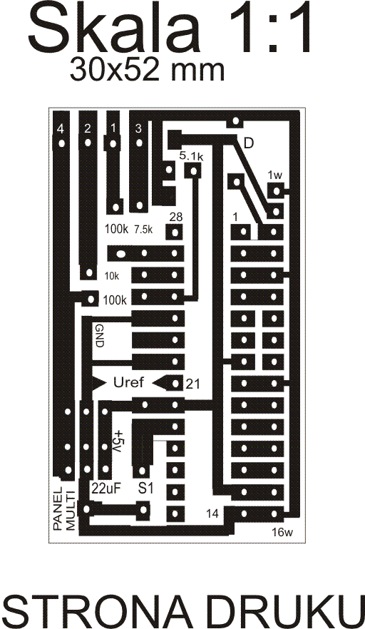

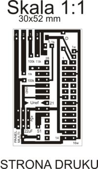

  • #18 10269723
    oster7
    w załączeniu:
    ATmega8A-PU a ATmega8-16PU ATmega8A-PU a ATmega8-16PU
  • #19 10269758
    dondu
    Moderator na urlopie...
    Rozumie, że schemat nie jest Twojego autorstwa? Uwagi do niego zostawię na później.
    Ten schemat jest schematem docelowego urządzenia, czyli Twojego projektu.
    Jak w takim układzie podłączasz Atmegę w czasie programowania - pytam, ponieważ ten schemat nie umożliwia programowania.
    innymi słowy, pokaż jak podłączasz mikrokontroler, w momencie gdy go programujesz.
  • #20 10269775
    oster7
    Tak to jest schemat i projekt z internetu . jak przerobiłem płytke wg swego upodobania - zrobiłem juz dwa takie multimetry i działają super.
    ATmegę programuję w Bascomie programatorem podpiętym do LPT .... kość programuję nie na płytce tego miernika tylko na zewnętrznym programatorze gdzie jest podstawka 28PIN ;-)
    tak wygląda mój programator ale bez rezystorów

  • #24 10270005
    oster7
    dondu napisał:
    oster7 napisał:
    Przy okazji d z i ę k i za wyrozumiałość !
    Oj, wiekowi jak na elektronikę powinni się wspierać :D :D :D .
    Qrde jestem ..........emerytem :cry:
    Filtracja zasilania przy mikrokontrolerze to istotna sprawa niezależnie od tego jak dobry jest zasilacz - schemat i PCB uzupełnij, zgodnie z wytycznymi z linku..
    przed chwilą sprobowalem zasilić z baterii 9v przez 7805 dał napięcie 5.08v i tez nic
    Zobacz jeszcze dokument dot migracji: http://atmel.com/dyn/resources/prod_documents/AVR523.pdf
    Jest w nim mowa o różnicach w poziomach ligicznego 1 i 0.
    Czytałem to już wcześniej
    Proponuję, abyś dołożył rezystory do programatora, choć to pewnie nie pomoże.
    Dodatkowo przy okazji przerób schemat do programowania za pomocą ISP: http://mikrokontrolery.blogspot.com/2011/04/isp-co-to-takiego.html
    Tylko odłącz wtedy RESET do Vcc i podłącz przez rezystor z zakresu 4k7-10k.
    Na codzień nie zajmue sie programowaniem to jest wyjątek więc to ISP raczej mi się nie przyda
  • #26 10270061
    oster7
    No tak ale te uwagi dot. już samego działania tego urządzonka ..... a ono działa super - natomiast problemem jest TYLKO z zaprogramowanie tych nieszczęsnych 16PU
