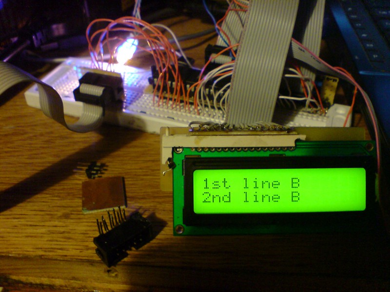

    Walczę i walcze i coś nie mogę trafić.
    Ściągnąłem kod http://radzio.dxp.pl/hd44780/ - 8-bit z odczytem flagi zajętości
    I mam problem przy inicjowaniu LCD 2x16 - nie mogę go zmusić do pracy z 2 liniami.
    Kiedy inicjuję na jedną działa:
    LCD_WriteCommand(HD44780_FUNCTION_SET | HD44780_FONT5x7 | HD44780_ONE_LINE | HD44780_8_BIT); // interfejs 4-bity, 2-linie, znak 5x7
    LCD_WriteCommand(HD44780_DISPLAY_ONOFF | HD44780_DISPLAY_OFF); // wyłączenie wyswietlacza
    LCD_WriteCommand(HD44780_CLEAR); // czyszczenie zawartosći pamieci DDRAM
    _delay_ms(150);
    LCD_WriteCommand(HD44780_ENTRY_MODE | HD44780_EM_SHIFT_CURSOR | HD44780_EM_INCREMENT);// inkrementaja adresu i przesuwanie kursora
    LCD_WriteCommand(HD44780_DISPLAY_ONOFF | HD44780_DISPLAY_ON | HD44780_CURSOR_OFF | HD44780_CURSOR_NOBLINK); // włącz LCD, bez kursora i mrugania
    Musiałem tylko dodać "_delay_ms(150);" po clear. I pierwsza linijka się wyświetla.
    Ale jak dam:
    LCD_WriteCommand(HD44780_FUNCTION_SET | HD44780_FONT5x7 | HD44780_TWO_LINE | HD44780_8_BIT);
    To mam czyściutki ekran i nic się nie pojawia.
    Podpowie ktoś o co się zaczepić?

    Wyświetla mi się "Test02", a sekundę później wszystko znika i już nic sie nie pojawia.

    No ale czy to tłumaczyło by to, że zainicjowany na jedną linię LCD działa? Można wypisywać, można też czyścić, przesuwać kursor, zmieniać kursor - czyli linie E i RS muszą działać. Zrobiłem sobie timerek w którym można ustawiać czas i odlicza go pokazując na lcd - i żadnych błędów w trakcie nie ma.
    Mam już kolejną płytkę pod inny AVR - muszę tylko poczekać aż pogoda pozwoli mi pojechać po lutownicę i elementy.
    W wolnej chwili spróbuję też z Bascomem AVR - skoro pod zwykłym działało to i pod tym powinno (chyba że wina faktycznie leży po stronie ATmegi32 - na co logicznego wytłumaczenia znaleźć nie mogę).
  • #21 9553914
    Smiet69
    Przepraszam że się nie odzywałem - jestem hobbystą z doskoku.
    Próbowałem na nowej płytce na attiny26 i to samo - żaden tryb nie działał jak należy. Dopiero jak ściągnąłem biblioteczkę z http://jump.to/fleury to nagle wszystko zadziałało - nawet stary układ z atmegą32. Tak po prostu klik i są dwie linie... Nie wiem co było z tamtym kodem, ale cieszę się że w końcu mój projekcik ruszy dalej :-)
