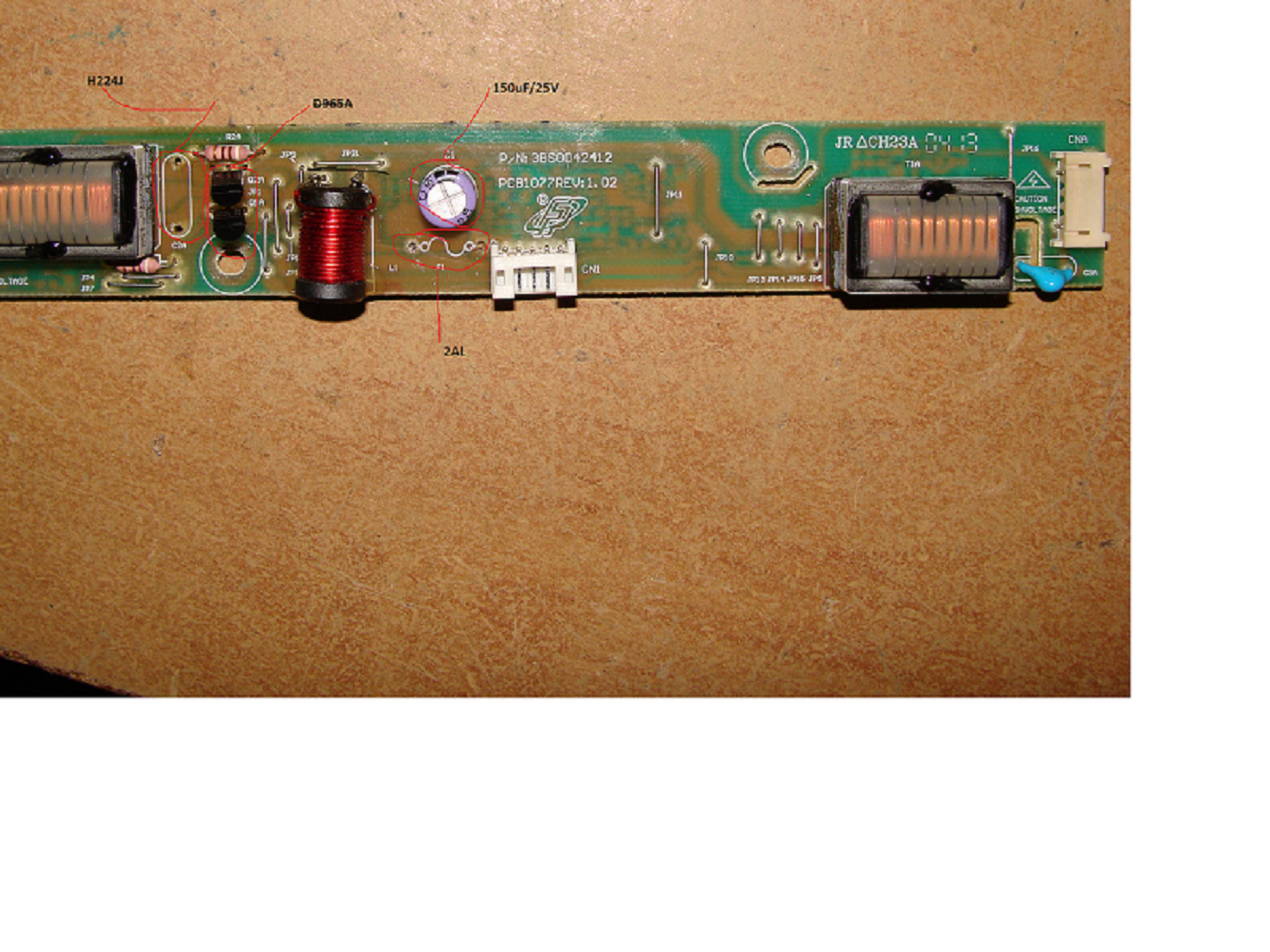

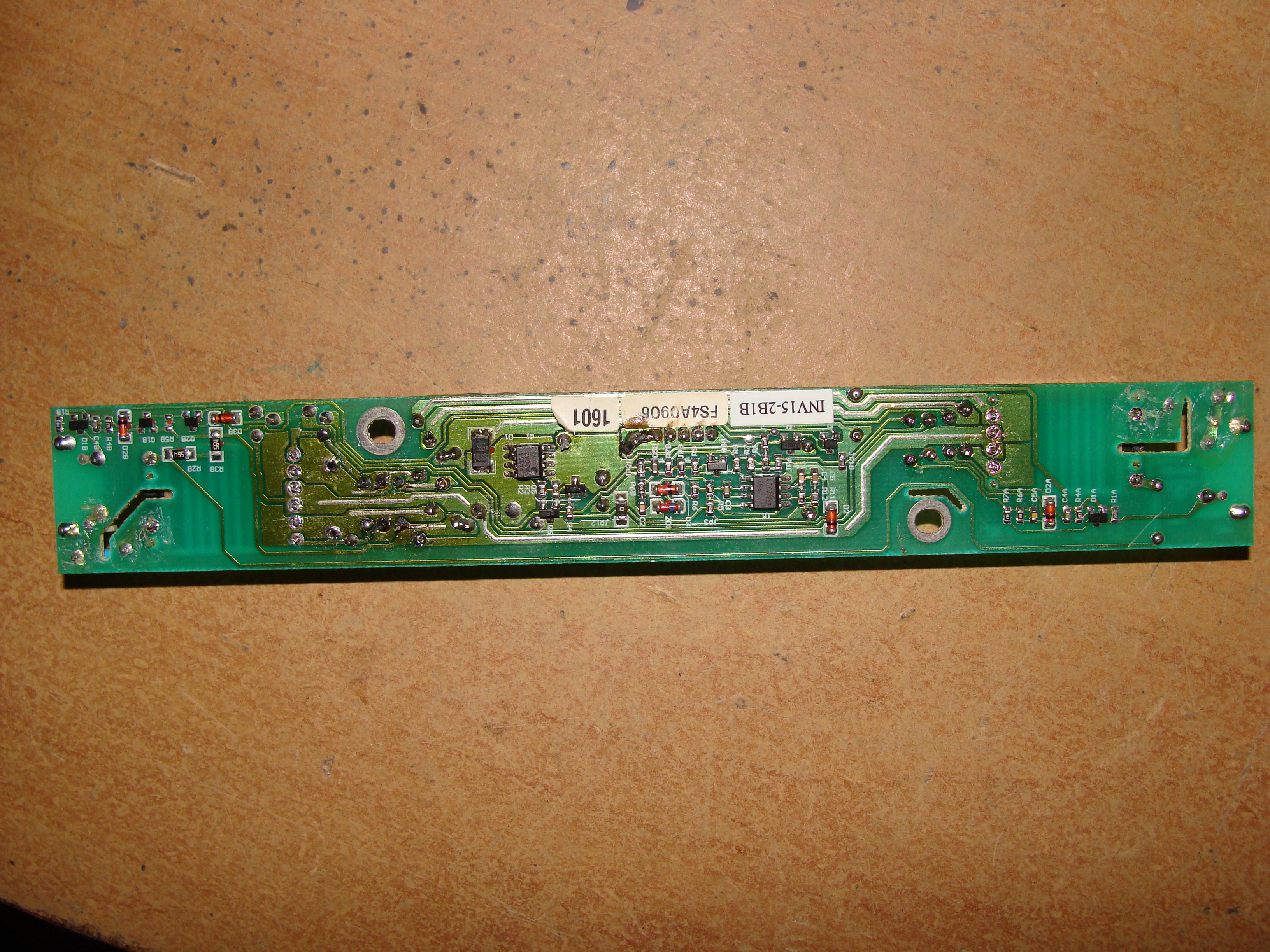

    Witam serdecznie,trafił do mnie monitorek jak w temacie z usterką podświetlania matrycy.Po oględzinach znalazłem parę uszkodzonych elementów na płytce inwentera,przepalony bezpiecznik,zwarte dwa tranzystory o oznaczeniu D965A oraz uszkodzony kondensator 220nf koło trawka inwentera.Wymieniłem wszystkie elementy tranzystory dałem 2sd965 pomierzyłem napięcia i wszystko było ok,monitor wystartował ale po około 15min.pracy znowu zgasło podświetlanie,rozebrałem i uszkodzeniu uległ bezpiecznik oraz kondensator 220nf stracił pojemność,tranzystory są ok .proszę o poradę co może być jeszcze nie tak i czy ktoś posiada schemat do tego modelu?.

    Nie wstawiłeś zdjęcia inwertora. Jednak prawdopodobnie masz układ inwertora często stosowany w monitorach Benq (2 kondensatory 220 nF i 6 tranzystorów). Kondensator 220 nF musi być dobrej jakości do zastosowań impulsowych MKP napięcie chyba ok. 160V. Jeśli wstawisz zwykłe MKT lub inne kiepskie jakości to szybko ulegną zniszczeniu.

    A tranzystory te od strony druku sprawdziłeś, a oporność trafa zmierzyłeś?

    A sprawdziłeś tranzystory 9435?
  • #8 8936259
    kuris
