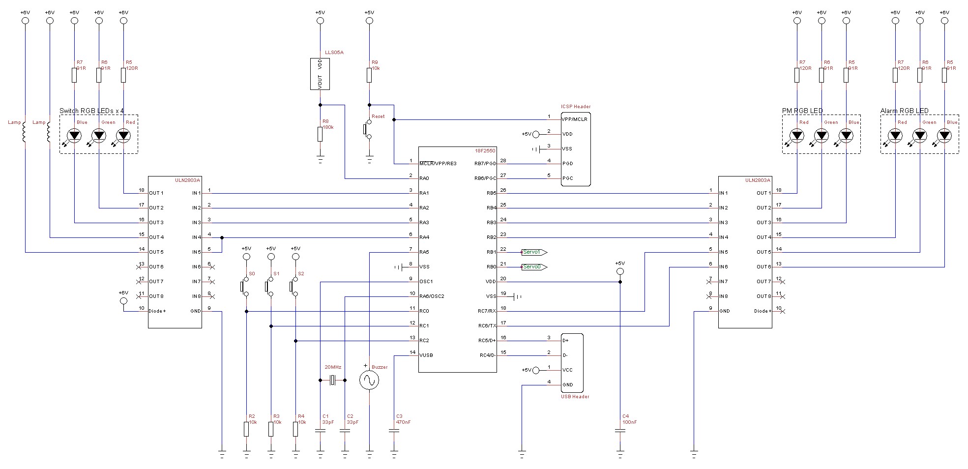

    Przedstawiony zegar do wyświetlania aktualnej godziny wykorzystuje dwie oddzielne wskazówki, które wychylają się o kąt 90*. Do poruszania wskazówkami zastosowano serwomechanizmy sterowane z mikrokontrolera PIC18F2550. Na tym układzie zrealizowano również alarm, oraz pełne sterowanie przez port USB. Zegar posiada dużo mniej lub bardziej przydatnych gadżetów, lecz na zainteresowanie zasługuje sam pomysł, realizacja układowa oraz sterowanie z komputera

    Patrząc na ten projekt nie mogę uwierzyć, że zegarek może mieć tyle ustawień :D
    I do tego USB... :D
    Sam projekt dość orginalny.
    Ja osobiście wskazówki bym zrobił na bazie dwóch wskaźników analogowych z wydrukowaną odpowiednią skalą plus do tego np. ATMEGA16/32 (ilość pinów) i na bazie drabinek R2R sterowanie wychyłem :)

    Dla Polskich realiów, można by też zagęścić godziny do 24 na lewym zegarze. IMHO niepotrzebne są tam działki pośrednie, skoro minuty mamy obok :D.
