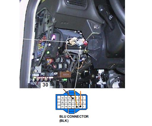

  • #13 12883910
    pestka772
    Witam trochę odkopuje ale tracę powoli cierpliwość do TT :/ robiłem wszystko jak w instrukcji lub ewentualnie znalazłem w internecie i nie mogę prawidłowo podłączyć tego dziadostwa.Timer HKS typ 0 (replika jak to ładnie napisali na aukcji) a auto to Skoda Octavia 1.8t 2000r SLX bez alarmu. Problem mam taki że timer załącza się jak dostanie tylko chwilowy impuls na zielony przewód ale po wielu kombinacjach nie znalazłem przewodu w kostce stacyjki który by dał mu ten impuls , gdzieś znalazłem że w pasacie kombinacja :
    czerwony -pin 30 stałe zasilanie
    niebieski - pin 15 (zapłon w moim przypadku)
    zielony- pin 50b (prawdopodobnie rozrusznik podczas kręcenia napięcie tylko ale około 10V)
    czarny -masa
    szary- ręczny ale póki co wpinany na krótko pod plus po kluczyku zresztą chyba mało istotny
    Kombinacja zielony i niebieski razem po zapłonie nie zdawała egzaminu , zresztą prawie wszystkie kombinacje sprawdzałem (wiadomo mogłem coś pominąć) może trzeba jakiś mostek zrobić? nie mam pojęcia proszę o pomoc.
    Oto fotka kostki przy stacyjce
    Turbo Timer kilka pytań. Brak kluczyka w stacyjce.
    1- stałe 12V
    2- rozrusznik chwilowe napięcie
    3- 12V bez kluczyka , po kluczyku 0V
    4- 12V po zapłonie
    5- 12V po 1 pozycji kluczyka radio itp
    6- 12V zapłon
