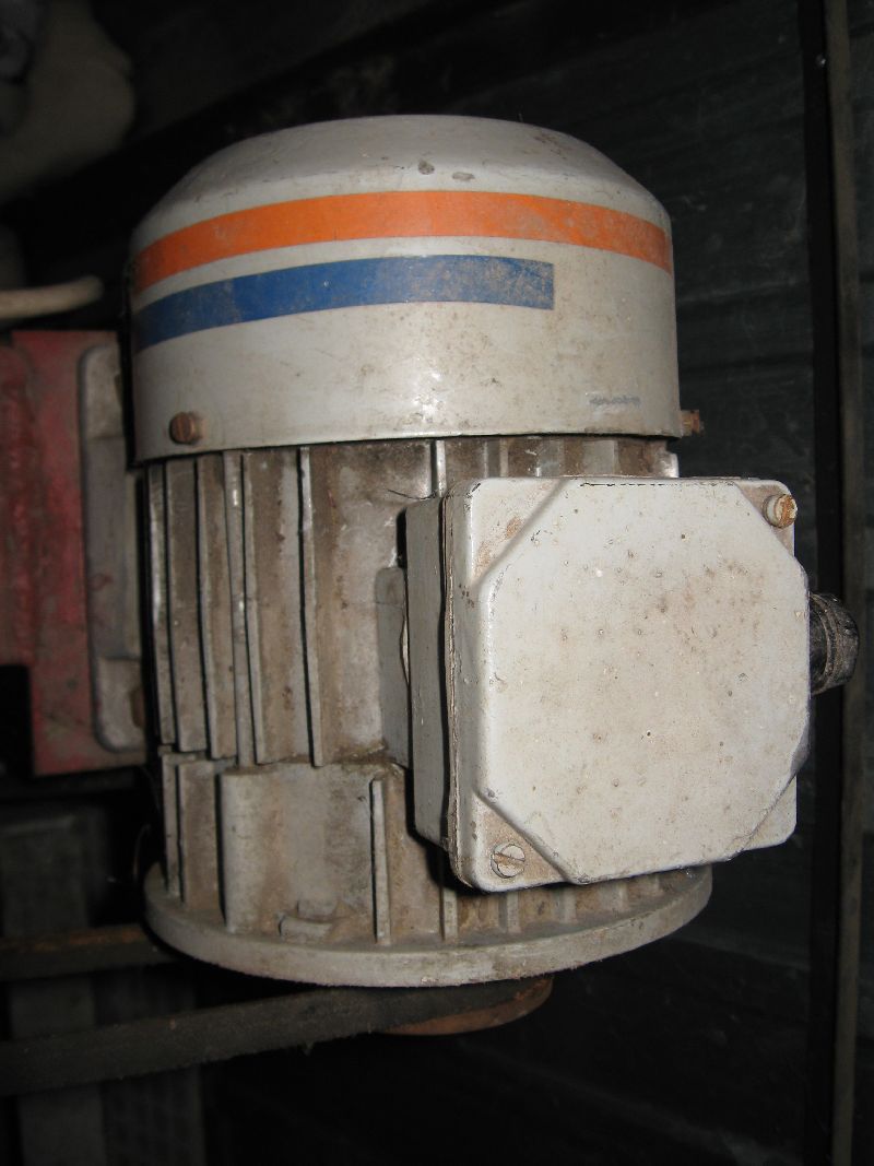

    Jak w temacie proszę o pomoc w doborze falownika.Tabliczka znamionowa silnika nieczytelna.Silnik wymiary długość ok 20cm średnica ok 15 cm.Na silniku wybity numer 72 32 10.Silnik ten pracuje w małej tokarce.Natomiast co do falownika to rozchodzi mi się o jak najprostsze rozwiązanie,które pozwoli mi na zmianę prędkości i kierunku obrotów.

    Silnik wygląda na 0,37 lub 0,5 kW falownik może być LG SV004iG5A-4
    lub SV008iG5A-4 trójfazowe lub jedno fazowe na końcu mają cyferkę 1 i są trochę tańsze, ale wtedy silnik należy połączyć w trójkąt.

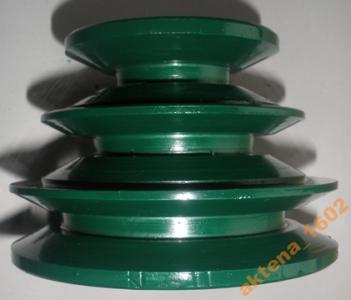

    Koło pasowe kupisz gotowe, np przez allegro.

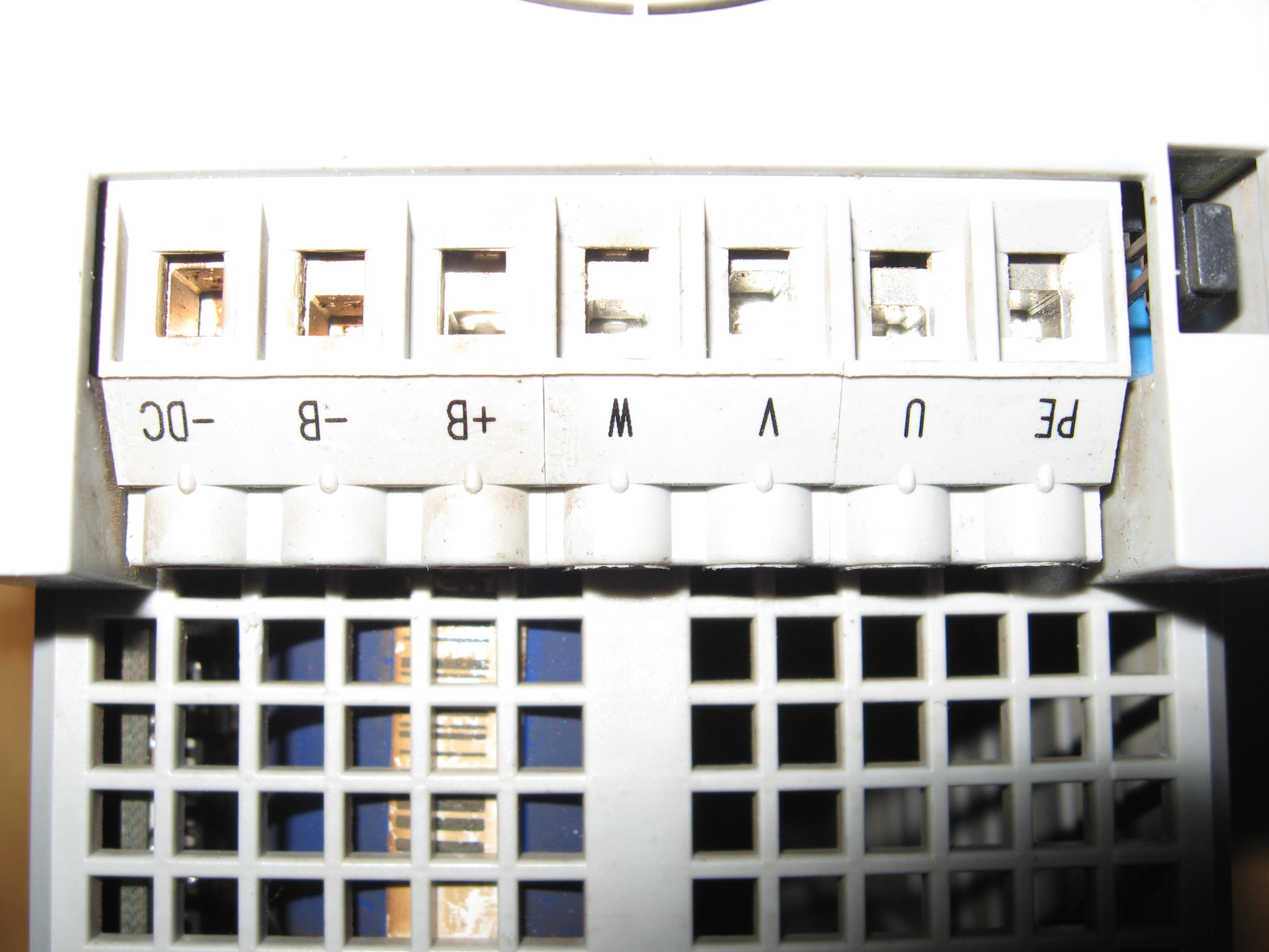

    Wpadł mi w ręce falownik nordac SK 500E-370-323-A.Czy można go podłączyć pod ten silnik[tabliczka nieczytelna]?Jeśli tak to jak to zrobić,aby nie upalić falownika.W temacie falowników jestem zielony,czy po podłączeniu falownik trzeba go jakoś programować?Jak sprawdzić jaki to silnik.{Wymiary silnika dł.ok 20cm śr.ok15 cm.}

    Przełącz silnik w trójkąt i można próbować, falownik trzeba programować, do tego, ten falownik może napędzać teoretycznie silnik 0,37kW (2,2A), jeżeli Twój silnik jest większy (a tak dla mnie wygląda), to będzie problem. Nie możesz odczytać tabliczki z silnika, to zmierz mu prąd przy "normalnej pracy" (wiem pojęcie względne), ale da to jakiś obraz.

    Wygląda na to,że tego silnika nie da się przepiąć w trójkąt. Z wewnątrz silnika wychodzą tylko 3 kable, czyli pewnie jest wewnątrz połączony w gwiazdę. Pomiar rezystancji pomiędzy zaciskami wykazywał wartość ok.22 om. Prąd pobierany przez silnik na poszczególnych fazach waha się do 2,6A. {prąd trochę przekracza wartość nominalną falownika}
    Teraz nie wiem,czy skoro falownik ten mogę zasilić z 1 jak i z 3 faz, to zasilając go z 3 mogę podłączyć silnik połączony w gwiazdę czy nie?

    Raczej nie można zasilić z 3 faz, można zasilić z 2 faz "skandynawskich" - 230V międzyfazowo. Opis zacisków: L1, L2(wykropkowane)/N, PE.

    Falownik ten można zasilić jednofazowo 230V, a trójfazowo wyłącznie 3 x 230V. Czyli w naszych sieciach tylko jednofazowo!

    Przecież na trzecim zdjęciu jest pokazane że posiada 6 zacisków. Z trzech masz kable wyprowadzone na zewnątrz Widać wyraźnie że silnik jest połączony w gwiazdę -zasilanie 3 fazy 400V , wystarczy wewnątrz połączyć w trójkąt -zasilanie trzy fazy 230V
    trójkąt zasilanie 3* 230V

    Niestety,ale też tak myślałem jednak jak chciałem przełączyć go w trójkąt to okazało się,że do zacisków gdzie są blaszki nie są podpięte żadne kable.Więc pewnie uzwojenia są połączone w gwiazdę wewnątrz silnika.

    To nie jest duży problem ,wystarczy rozebrać silnik i znaleźć połączenie ,rozłączyć je i wyprowadzić kablami na zewnątrz.

    Silnik przerobiony podłączony w trójkąt,na stole z podpiętym falownikiem działa prawidłowo(regulacja obrotów,prawe-lewe).Jednak po podłączeniu go do tokarki nie startuje falownik wyświetla błąd przeciążenia(E003).
