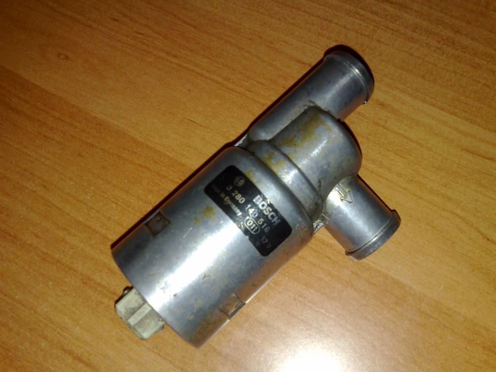

  • #14 8907094
    robokop
    Tylko w trakcie jazdy to robi, czy i na postoju również?
    kosmatek napisał:
    krokowy jest ok,
    Wybacz, jak może być "ok" coś czego tam nie ma?
  • #16 8908075
    robokop
    kosmatek napisał:
    Jak jadę (na biegu) i wcisnę sprzęgło.
    Więc powinno być jasne czego i gdzie szukać, usterka wielokrotnie opisywana.
    Zapewniam Cię, że mój silnik (2.0 8V o kodzie C20ne) ma silniczek krokowy.
    Zapewnia Cię że opowiadasz głupoty
    Lokalizacja czujnika położenia wału. Opel Astra 2.0
    Zwykły obejściowy zawór elektromagnetyczny - IACV. Jak mogłeś go sprawdzić skoro nawet nie wiesz co to jest i jak działa? Opowiedz proszę jak go sprawdziłeś.

    Miracle Woman SM
    Poziom 19  
    Koleqo masz speed sensor odepnij o i zobacz czy autko sie będzie tak samo zackowywac.
