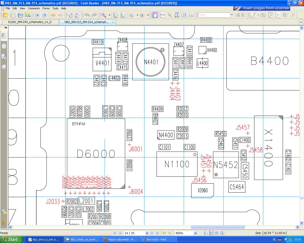

    Czytałem posty z podobną usterką, ale tamtym posiadaczom n82 razem z bluetooth nie działało radio, natomiast mi działa. Co więcej bluetooth raz na 50 razy da się normalne włączyć i wyłączyć i można to powtarzać przez kilka minut i nie ma żadnego komunikatu. Bluetooth będzie działało cały czas dopóki je nie wyłączę. Czy za tą usterkę odpowiedzialny jest ten sam układ? (Od razu zaznaczam, że to nie wina softu).

    Witam, za BT i Radio odpowiedzialny jest układ D6000. Sugeruję podgrzać, przelutować ten układ.

    Aha, a mam takie pytanie na tym układzie jest blaszana zabudowa, czy trzeba ją usuwać? I czy musi ona potem być ponownie przytwierdzona?
