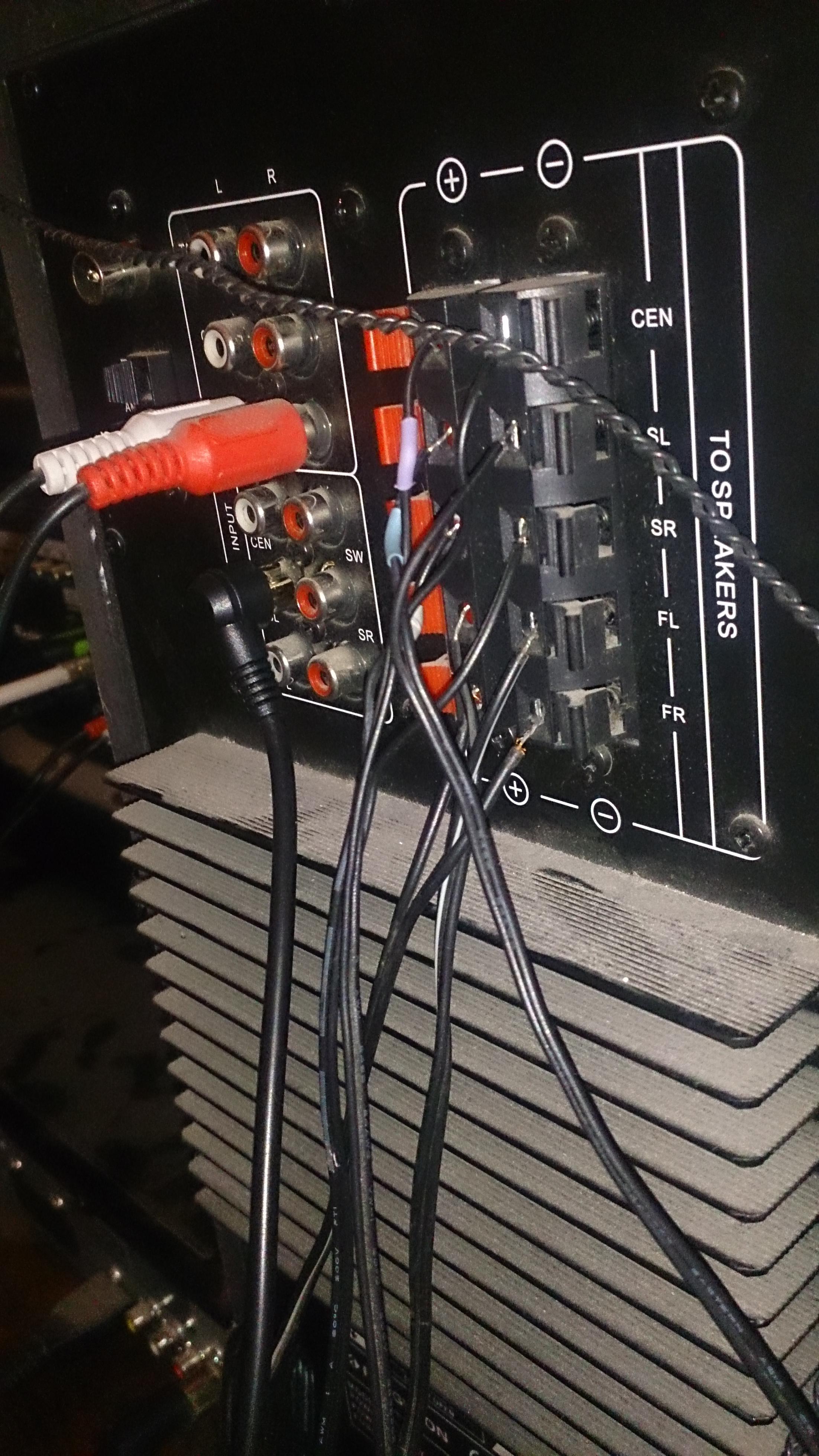

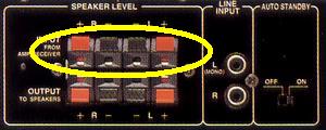

    Połącz wyjścia głośnikowe w amplitunerze z wejściem wysokopoziomowym w subwooferze (zaznaczone na żółto)

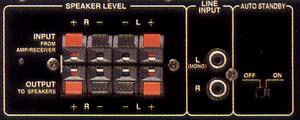

    Panowie podpowiadający a mieliście kiedyś amplituner kina domowego?
    Buco: podłącz tak jak na rysunku.

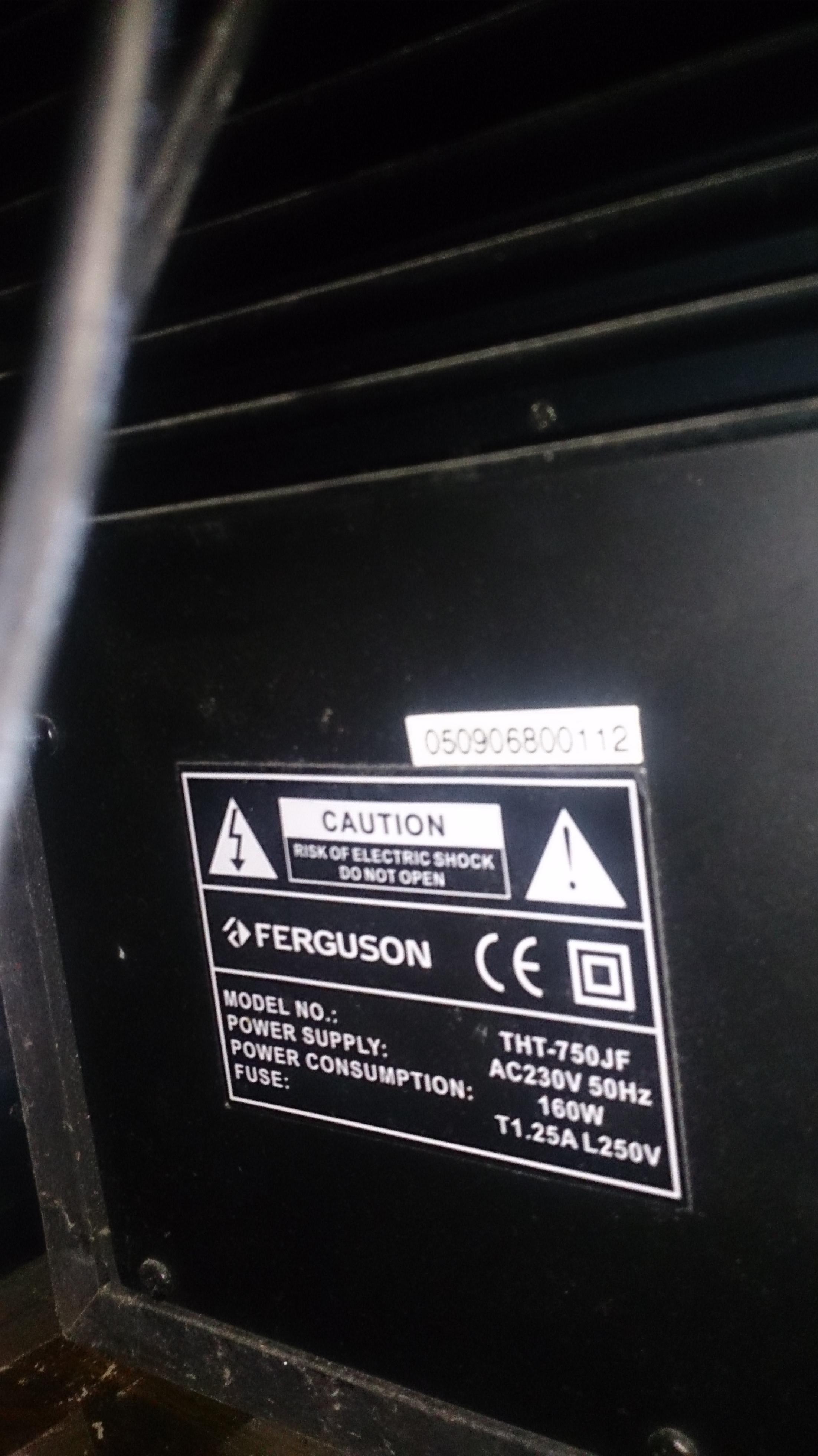

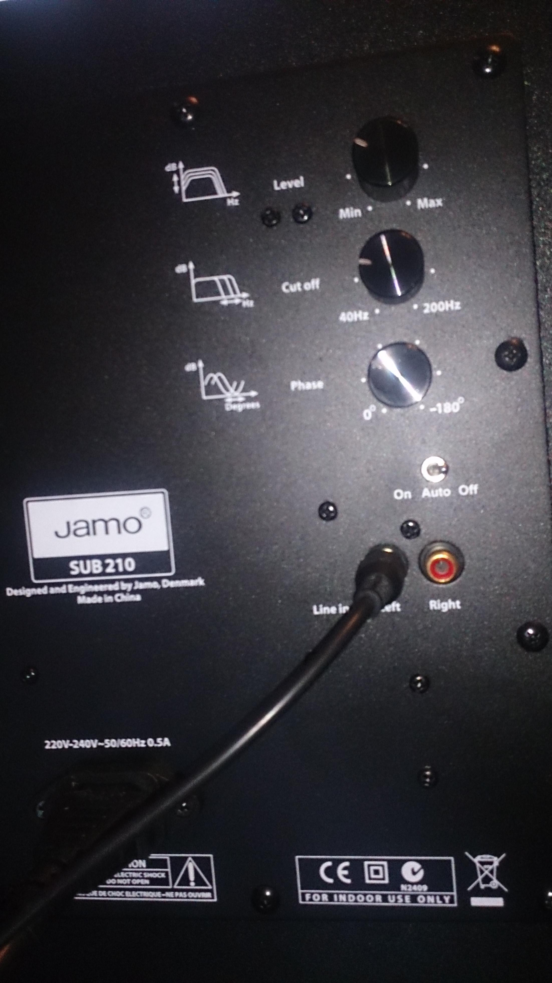

    Jak mogę podłączyć ten subwoofer z amplitunerem? i czy nie nie jest zbyt mocny?
