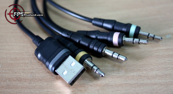

    Witam wszystkich ,kupiłem słuchawki z mikrofonem (Roccat Kave 5.1) maja one cztery wejścia jack i jedno usb zastanawiam się jak je podłączyć pod kino domowe (Sony STR DH800) i jakie ewentualnie muszę dokupić przejściówki .
    wejścia słuchawek

    W zasadzie nie widzę żadnej rozsądnej możliwości podłączenia do niego tych słuchawek. Brakuje w nim wyjścia 5.1.
    Jeżeli zależy Ci na słuchaniu dźwięku dookólnego z filmów to podłącz słuchawki bezpośrednio do wyjścia 5.1 w źródle (komputer/DVD).
  • #3 8909753
    DANIEL 27
    Mi również się wydaje ,że nie znajde innego rozwiązania . Mimo wszystko dzięki
