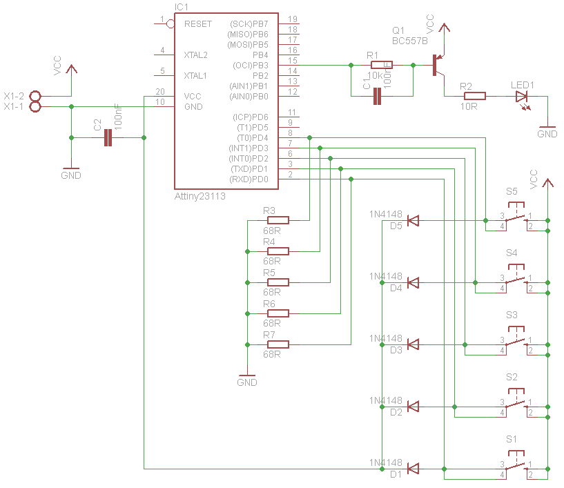

    Witam!
    Posiadam schemat pilota rc5 (poniżej)
    [bascom] pilot rc5 nie działa program
    Staram się to wszystko oprogramować. Program znajduję się poniżej i powiedzcie mi dlaczego to nie działa?? :( Już nie wiem jak sobie z tym poradzić :(

  • #2 8903563
    piotrva
    nie działa w jakim sensie?
    masz możliwość podłączenia pod rs232 do debugowania?
    dlaczego te switche masz tak dziwnie podłączone?
    nie prościej do masy + pull-upy w procesorze?
  • #3 8903602
    Chester11-86
    Porównując do zwykłego pilota nadającego w rc5 uznałem że nie działa ponieważ dioda ir w zwykłym pilocie świeci dopiero jak się naciśnie jakiś przycisk a u mnie jest tak że świeci się cały czas :( po naciśnięciu przycisku dioda mruga lub w ogóle gaśnie :( switche są tak podpięte ponieważ chce aby baterie dłużej pożyły i napięcie powinno być dopiero pobierane gdy nacisnę jakiegoś switcha, ale gdy nic nie naciskam cały czas jest 1V na procku i tu też jest problem, podejrzewam że napięcie przechodzi poprzez tranzystor :(
    Niestety nie mam możliwości podpięcia pod rs232.

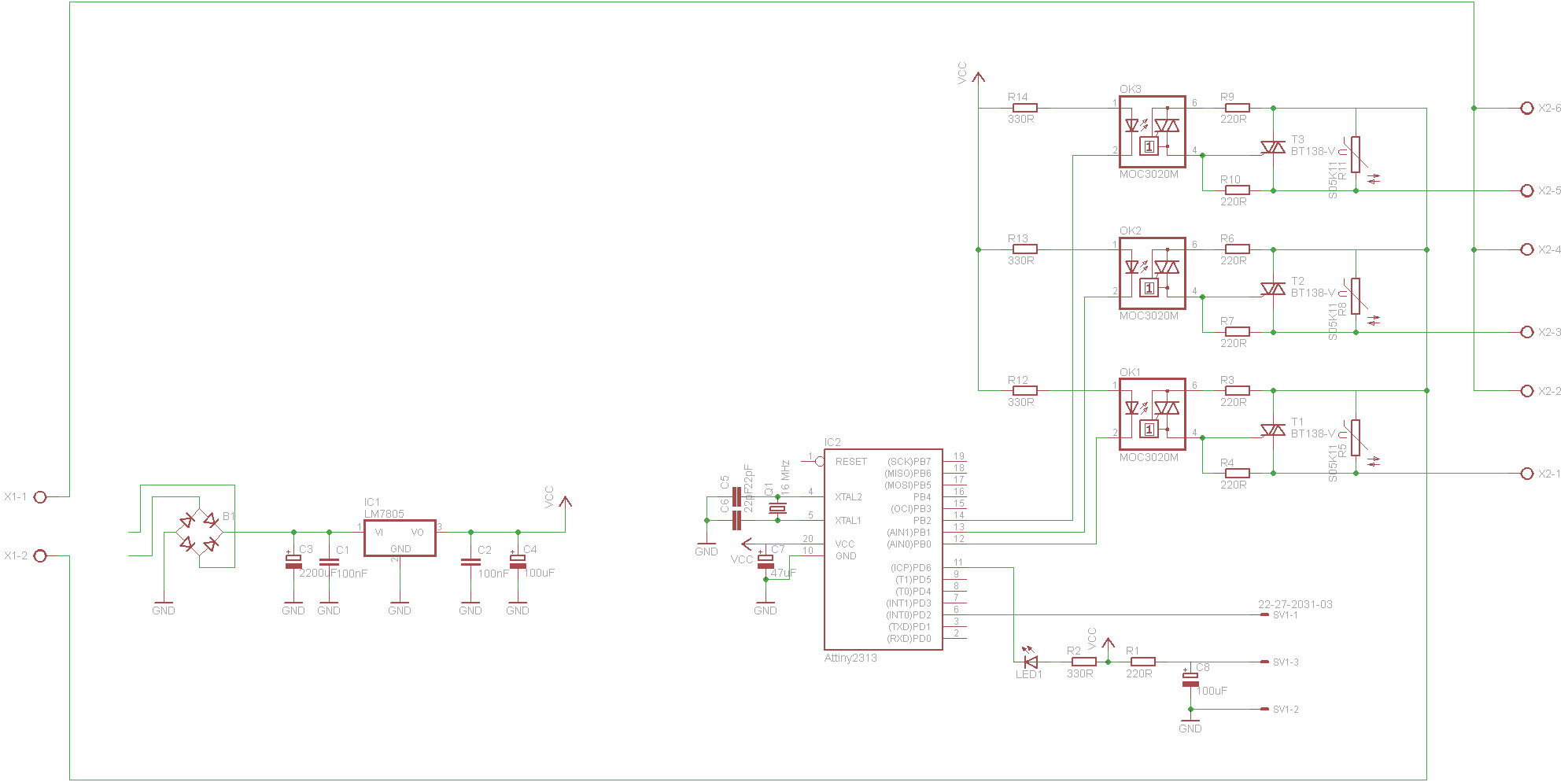

    3. Posiadam odbiornik według schematu poniżej:
    I oprogramowanie:

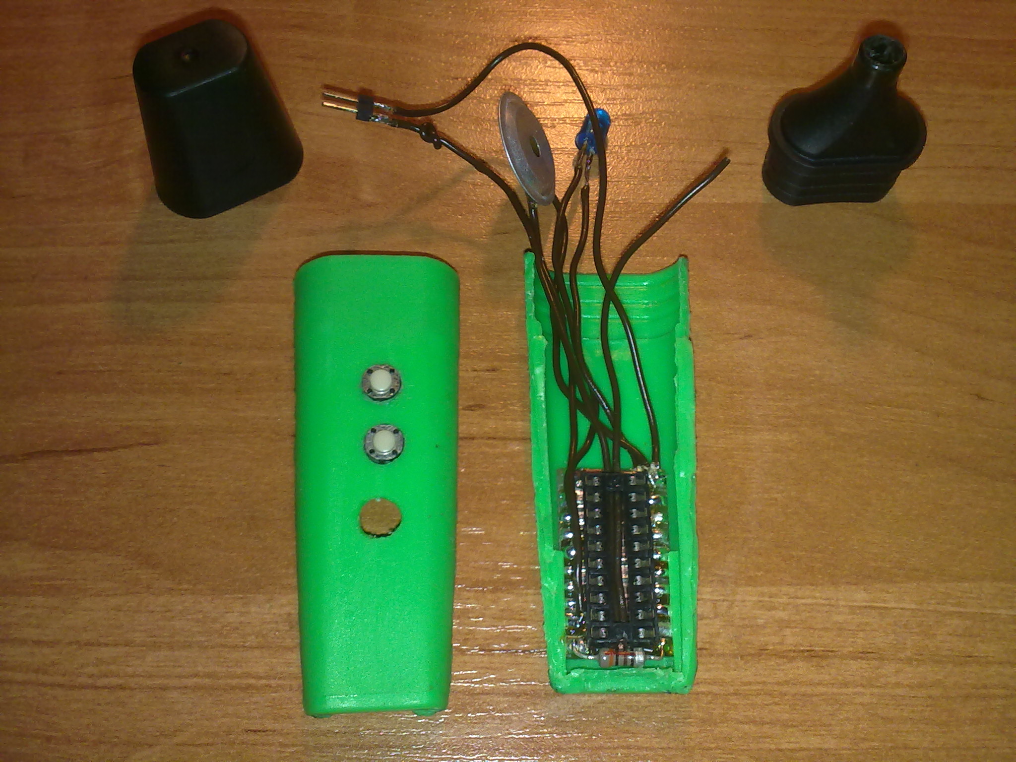

    A więc na życzenie kolegi wstawiam kod pilocika IR który zrobiłem z myślą o sterowaniu nim piórnikiem elektronicznym który mam zamiar wykonać . W moim pilocie w celu oszczędzania baterii która jest "pastylka" taka jak ta na płytach głównych to po wciśnięciu jednego bądź drugiego guzika zostawało podawane plus albo minus zasilania procesora i od razu dany stan na port wejściowy procka . Myślę że wyjaśniłem dość jasno o co chodzi schematu narazie nie mogę znaleźć ale jak tylko znajdę to wstawię niżej daje kod mojego programu , aha zapomniał bym dodać ze w mojej wersji prockiem był attiny2313 na wew oscylatorze 8 Mhz a dioda nadawcza IR została podłączona bezpośrednio do portu układu bez żadnych tranzystorów

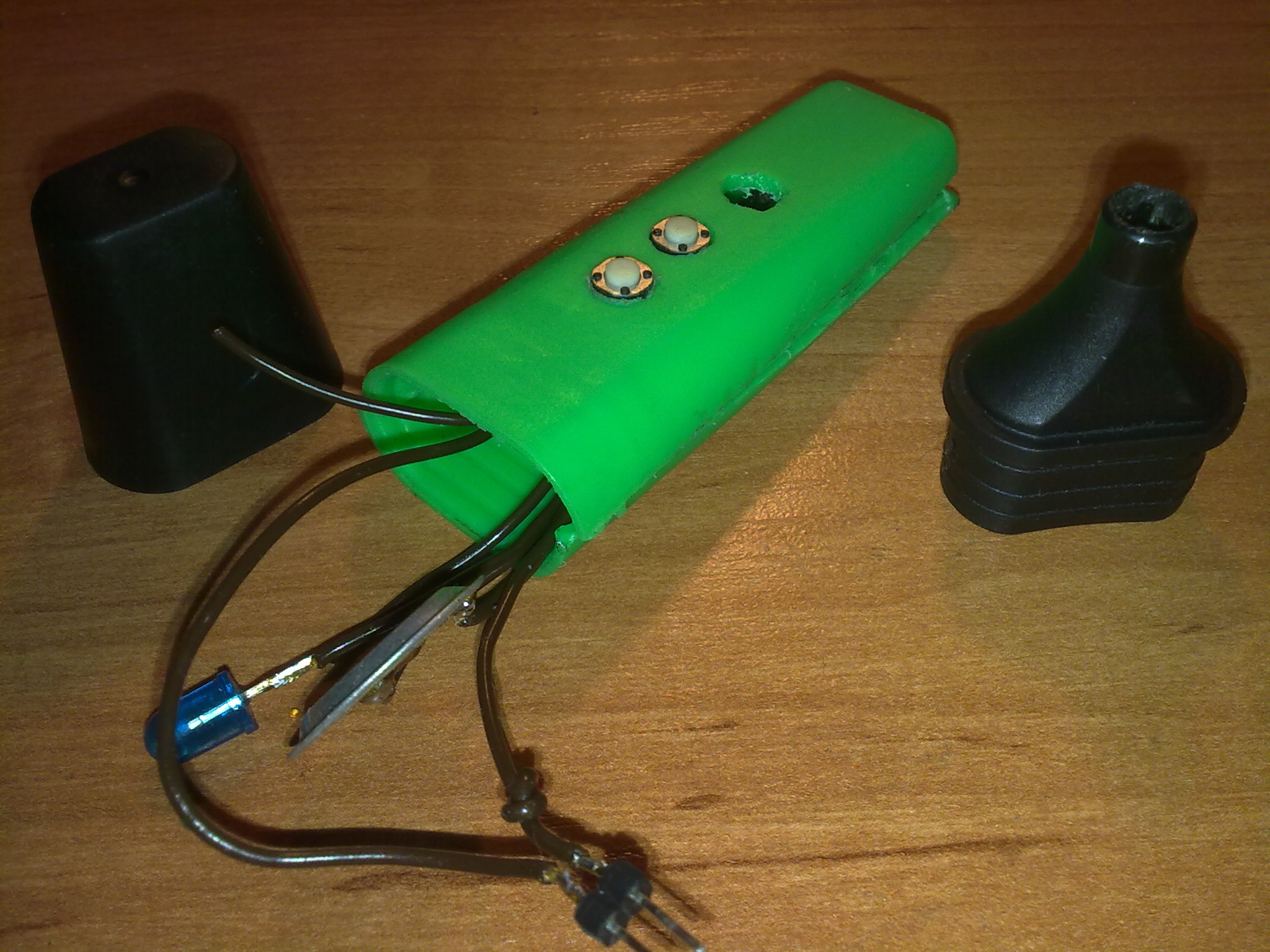

    a niżej wstawiam zdjęcia mojego pilocika ;)

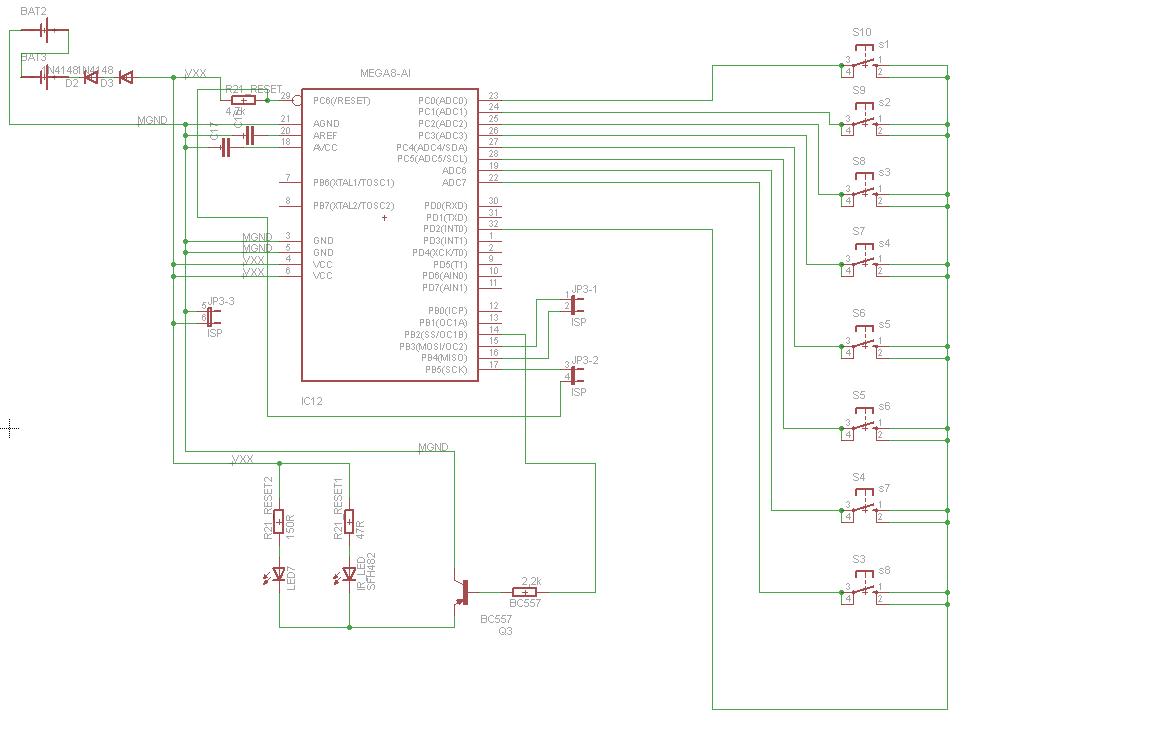

    #16 8919750
    adambehnke
    Poziom 24  
    Zobacz jak ja to zrobiłem na Mega8
    Program jaki zastosowałem korzysta z przerwania INT0 które po naciśnięciu klawisza wyprowadza procesor ze "śpiączki" , wysyła dane na IR i usypia go ponownie.Dla mnie takie rozwiązanie jest lepsze niż chwilowe zasilanie procesora poprzez diody.
    Poniżej wklejam kod jaki użyłem. Nie mogę znaleźć kodu finalnego i wklejam mój testowy ale działający.Popełniłem go na początku swojej przygody z AVR (wzorując się na kodach znalezionych na elektrodzie) więc nie szukajcie w nim ładu i składu :)

    PS. Nie pamiętam ale chyba dwa klawisze nie działały w tym pilocie gdyż podpięłem je nie pod te piny co trzeba. Ale nie pamiętam dokładnie.Patrząc na schemat to będą to S3 i S4.
  • #17 8920663
    Chester11-86
    Dziękuję za przedstawienie swojej wersji :)
    Z tego co zrozumiałem radzisz abym normalnie zasilał procesor i usypiał go tak??
    Jest dużo komend o których nie mam pojęcia ale to muszę doczytać i mam nadzieję, że w późniejszym czasie dalej będę mógł liczyć na pomoc??
    Czy przerobienie programu pod procesor AT2313 jest trudne?? Czy wystarczy odpowiednio zmienić piny jak również zadeklarowanie procesora??
    Pozdrawiam!
  • #19 8935807
    Chester11-86
    Witam!
    Mam pytanie co do schematu:)
    Czy te diody 1N4148 są poprawnie zamontowane??
    Jakie pełnią funkcję??
    Pozdrawiam!
