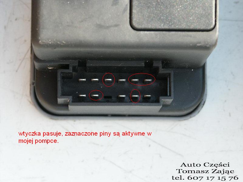

    Witam, ostatnio przy mojej ibizie spaliła się pompka centralnego zamka. Dodam że on jest ciśnieniowy. Ma on 5 pinów wystających w gnieździe (reszty nie ma). Pompka działała bardzo dobrze na tych 5 pinach więc moje pytanie brzmi tak:
    co jeśli kupię pompkę 12 pinową też będzie działała???
    numer tej pompki jest następujący
    1H0 962 257 A
    mogę zastosować inne pompki z inną końcówką numeru np.
    1HO 962 257 G J DE
    1HO 962 257 VDO
    1H0 962 257 C
    1H0 962 257 F
    1H0 962 257 B
    Pompki potrzebuję tylko do otwierania i zamykania samochodu, nie mam żadnych alarmów ani modułów komfortu.
    Czym one się różnią od mojej pompki??
    Proszę dogłębnie wyjaśnić mi ten temat.

    Praktycznie można zastosować każdą "pompkę", jednak prawie zawsze wiąże się to z większą lub mniejszą przeróbką instalacji sterowania centralnym zamkiem. Więc jeżeli jesteś na to gotowy, to można eksperymentować.
    W oznaczeniach patrz na 2-ie ostatnie grupy liczb i literę, np. pompka 1HO 962 257 A to to samo co 357 962 257 A. Różnica jest taka, że pierwszą produkuje Hella, a drugą VDO. Jeżeli pasuje złącze to podejdzie każda pompka, także z audi i vw mimo że się różni kształtem. Jak złącze jest inne, to na 99% też podejdzie, ale trzeba pozmieniać podłączenia przewodów, lub zmienić wiązki do drzwi
    Zerknij tutaj:
    http://www.redlinemotive.com/replacement/volkswagen/vacuumsupplypump.asp

    Właśnie przeróbki chciałbym uniknąć. a co jeśli zastosowałbym taką pompkę w której jest za miast 5 pinów 11 na przykład taką
    Wymiana pompy centralnego zamka 1H0 962 257 A. Na jaką?
    numer tej pompki to 1H0 962 257
    są też pompki które mają po 12 pinów
    będzie działała taka pompka?
