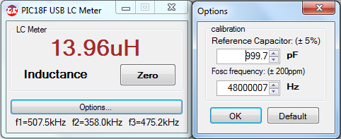

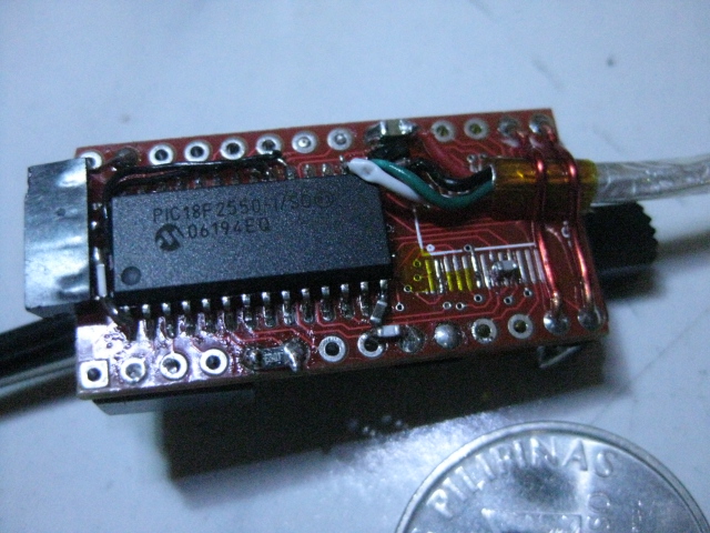

    Przedstawione urządzenie jest miernikiem pojemności oraz indukcyjności z odczytem na ekranie komputera. Komunikacja jest prowadzona przez port USB (Plug-n-Play).
    Zastosowany mikrokontroler to PIC18F2550. W programie uruchamianym na komputerze jest możliwość wprowadzenia danych kalibracyjnych, przez co możemy poprawić precyzję wskazań miernika.
    W załączniku program na komputer oraz plik .hex

    Z czystej ciekawości poskładałem to-to. Niestety, program na PC nie rusza, nawet nie startuje

    Witam, też poskładałem ten mierniczek, miałem problem z wykrywaniem zrobiłem eksperyment wyrzuciłem kondensatory przy kwarcu C4 i C5. Po tej operacji został wykryty ale niestety nie wiem jak wpłynie to na działanie układu. Niestety nie mogę nic nim zmierzyć miernik nie reaguje. Być może za sprawą zastosowania tranzystora bs107 zamiast 2N7002. Zastosowałem również C2 bipolarny z rysku wynika że jest on unipolarny może za sprawą tego nie działa ? Gdy podpinam cewkę lub kondensator zmienia ją się wartości tylko przy f3 reszta bez zmian
    pzdr
    Mierniczek działa należy przy ustalaniu wartości zero zewrzeć zaciski wejściowe :)
