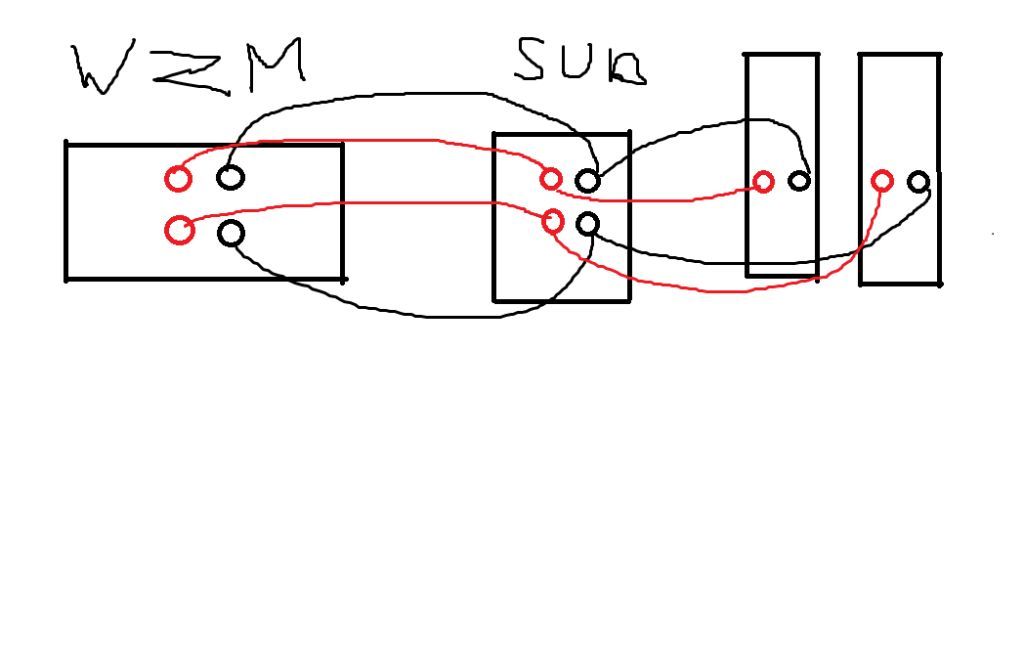

    Czy jest możliwość podłączenia tego subwoofera w taki sposób abym mógł sterować jego głośnością z poziomu wzmacniacza ?
    Czyli mam wzmacniacz stereo i podłączone do niego dwie kolumny i chce podać tak sygnał na subwoofer żebym nie musiał oddzielnie regulować siły głosu w kolumnach stereo i subwoofera tylko za pomocą gałki volume we wzmacniaczu.

    To kolega rozrysuje w jaki sposób odbywa sie sterowanie głośnością za pomocą wysokopoziomowego połączenia.

    Wejścia wysokopoziomowe w subwooferze służą nijako przelotka sygnału na kolumny. Sub bierze z nich tylko znikomy sygnał.
    No prościej się nie da...

    Czyli wyjścia wzmacniacza na głośniki podłączam pod wejście wysokopoziomowe subwoofera i z tych samych wejść wysokopoziomowych podłączam kolumny?

    dominik91p
    Tak to ma wyglądać?
    Subwoofer aktywny-sterowanie siłą głosu wzmacniaczem stereo
    Czyli dźwięk ze wzmacniacza doprowadzany jest do kolumn i jednocześnie działa jako źródło dźwięku dla subwoofera który podgłaszany jest potencjometrem wzmacniacza stereo ?
    #14 8908751
    max-energy
    Tak

    Co w takim wypadku z pasmem. Subwoofery wyposażone w High level mają wbudowane filtry czy podłączając w taki sposób na subwoofer wysyłane jest całe pasmo dźwięku?
