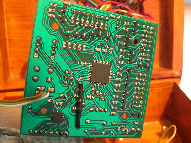

    Elektronika
    Płytkę zaprojektowałem sam, została ona wykonana przez profesjonalną firmę, jest dwustronna, lakierowana, z sitodrukiem, co zresztą widać na zdjęciach. Zwykle sam robię sobie płytki przy użyciu termotransferu lub ostatnio metody fotochemicznej, ale tym razem wolałem być pewny że wszystko wyjdzie dobrze, tym bardziej że płytka zawiera dużo drobnych elementów smd.
    Drzewko RGB z kulek od dezodorantów
    Zasilanie pochodzi z trafo wymontowanego z jakiegoś starego radia unitry. Napięcie jest prostowane przy użyciu mostka diod, filtrowane przy pomocy kondensatora elektrolitycznego i przepuszczone przez stabilizator LM7805. Diody LED są ułożone w grupy po 8. W każdej chwili można wysterować wszystkie trzy kolory 8 diod. Płytka jest tak zaprojektowana żeby była w stanie obsłużyć 5 kanałów, czyli 40 LED'ów, ja jednak korzystam tylko z 3. Z racji iż użyłem diod ze wspólną anodą (były tańsze), poszczególne kolory są sterowane przy pomocy tranzystorów PNP, natomiast kanały obsługują tranzystory NPN. Oczywiście sterowanie jest sekwencyjne i przy pomocy programowego PWM. Dodatkowo płytka zawiera układ sterownika przycisków dotykowych (podpięty do listka z przodu), oraz podłączenie do odbiornika podczerwieni. Jest także miejsce na kartę microSD, żeby w przyszłości można było efekty na niej przechowywać. Całością steruje poczciwa ATmega32. Z chęcią dałbym schemat układu, ale nie mogę go znaleźć nigdzie. Pewnie jest na kompie do którego będę miał dostęp po świętach dopiero. Wtedy na pewno wrzucę.

    Napisane w C. Sterowanie diodami odbywa się przy pomocy programowego PWM, połączonego z sekwencyjnym przełączaniem kanałów. Każda cząstka sekwencji jest wyzwalana przez przerwanie timera. Odświeżanie jest ustawione na jakieś 80Hz. Pętla główna ma za zadanie generację efektów. Efekty to zwykłe funkcje synchronizowane przy pomocy drugiego timera. Obecnie jest 8 różnych efektów które losowo po sobie następują, oczywiście część efektów ma w sobie część losowości (a właściwie pseudolosowości). Jako poboczne moduły, są obsługiwane przerwania generowane przez odbiornik IR, oraz przycisk dotykowy. Nie będę zamieszczał tutaj oprogramowania.
