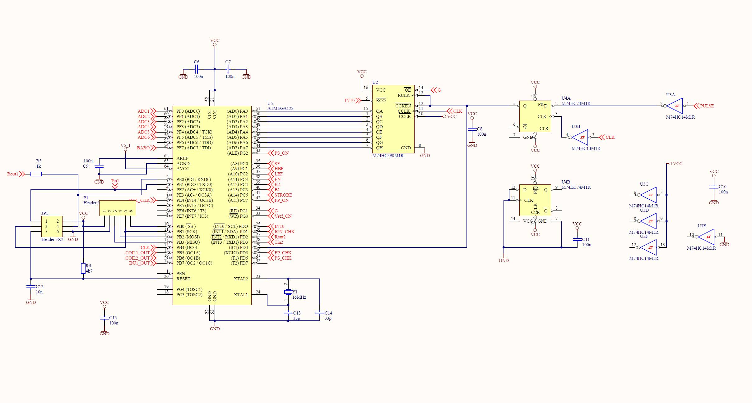

    krzemowy
    Poziom 19  
    [ATmega][c]Bardzo dokładny pomiar czasu
    74HC74 bramkuje sygnał wejściowy tak aby jego impulsy nie były krótsze niż impulsy taktowania licznika 74HC590(już samo to wyfiltrowuje część krótkich szpilek) - blokuje to możliwość wyzwalania przerwania ICR1 z nadmierną częstotliwością. W układzie jak na rysunku 74HC590 zlicza gdy sygnał PULSE ma stan wysoki. Sygnał taktujący licznik jest generowany przez timer 0 (z częstotliwością 250kHz w moim przypadku). Gdy nastąpi przepełnienie 74HC590 jest generowane przerwanie, program wtedy inkrementuje sobie odpowiednią zmienną rozszerzając w ten sposób pojemność licznika. W momencie wystąpienia zbocza opadającego układ ICR timera 1 przechwytuje czas wystąpienia tegoż zbocza, jednocześnie program odczytuje stan 74HC590. Porównując zawartość ICR1 z jego zawartością gdy wystąpiło poprzednie zbocze można precyzyjnie określić czas między impulsami, znamy też długość impulsu. Można dzięki temu określić czy dany impuls jest impulsem użytecznym czy zakłóceniem, tak samo można określić czy przerwa między impulsami jest zakłóceniem czy nie - to już zależy od specyfiki sygnału i wizji programisty. A tak w ogóle to ja się nie znam więc proszę mi nie mieć za złe jak coś pomieszałem i/lub coś nie będzie działać ;)
  • #7 8911133
    PietrekDer
    :) bardzo ciekawe rozwiązanie, i zapewne coś w tym stylu pozwoli bez problemu uzyskać dokładność 0.1ms :) Teraz muszę to sobie jeszcze na spokojnie przeanalizować, ale zasada działania, jak i koncepcja są bardzo pomysłowe :D
