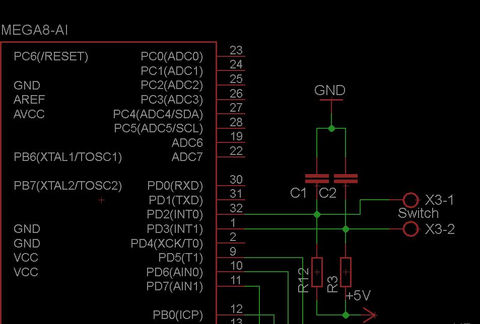

    Mam problem ponieważ nie wiem jak poprawnie wykonać coś ala filtr na wejściu uC.
    Problem polega na tym że przy którymś razie kliknięcia w przełącznik, port uC się jakby odłącza z uC. Brak jakiejkolwiek reakcji, ale tylko z tego portu. Gdy zresetuje układ wszystko wraca do normy.
    Podejrzewam że jest to problem przepięć występujących na skrętce.
    Skrętka podłączona jest wprost do portu uC i odfiltrowana kondensatorem 100n. Jestem pewien że tak się nie robi i tutaj leży właśnie problem.
    Poniżej schemacik.
    Skrętka około 5m i podłączenie do uC. Port się zawiesza.[/img]

    ShEvU_elektro
    Poziom 25  
    Przepraszam, nie sprecyzowałem. Po skrętce lecą sobie te dwa sygnały oraz masa. Na końcu skrętki jest włącznik, który zwiera jeden z portów do masy.
    Podejrzewam że indukuje sie jakieś napięcie, co powoduje odłączenie portu od struktury uC. czy dioda impulsowa (np. 1N4148) podłączona w kierunku zaporowym załatwi sprawę?

    Przy takim podłączeniu mogą się dziać różne rzeczy. Najlepiej byłoby zmienić układ na transoptor. Wtedy po kablu tworzysz pętlę prądową, odporną na zakłócenia, a procesor jest od nich izolowany.

    Weź nie żartuj. Takie rozwiązanie stosuje się dla sygnałów o częstotliwości dziesiątek i setek MHz, a nie do podłączenia przycisku. Dla takiego sygnału potrzebneby było także dopasowanie linii.

    Panowie ależ tak właśnie mam zrobione. Każdy sygnał jest w oplocie masy (zgodnie z ideą skrętki). Jedyne rozwiązanie chyba to właśnie transoptor, którego chciałem uniknąć (z uwagi na już wykonane płytki)

    Ale tu nic to nie zmieni. W skrętce wykorzystuje się skręconą parę do przesyłania sygnału różnicowego, w efekcie zakłócenie działając tak samo na obie żyły powoduje jego wzajemne znoszenie się. Jeśli nie przesyłasz sygnału różnicowego
    (odbiornik nie jest różnicowy) tak jak w tym przypadku to puszczenie sygnału w ten sposób absolutnie nic nie zmienia. Zresztą policz sobie ile % przewodu jest ekranowane przez taki śmieszny splot.
    Praktycznie jedyną możliwością zwiększenia odporności na zakłócenia dla sygnąłów teog typu jest zrobienie z pętli napięciowej, pętli prądowej. A to zapewni transoptor. I wcale nie trzeba go zasilać z separowanego zasilacza. Raczej jest mała szansa, że energia zakłócenia będzie na tyle duża, żeby wyindukować prąd mogący włączyć diodę.

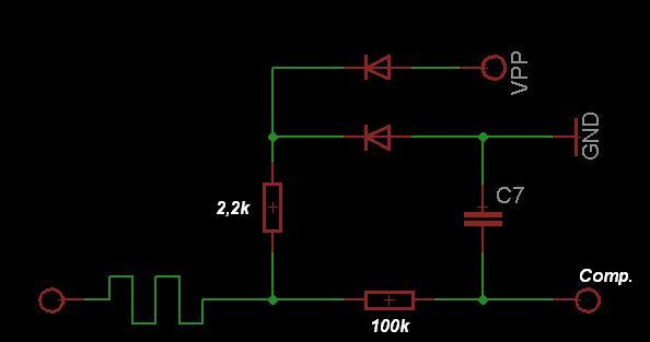

    Z ciekawości zaglądnąłem do centralki alarmowej, a konkretnie do manipulatora gdzie są dwa wejścia.
    Schemacik wygląda tak jak poniżej. Dodam tylko że wchodzi to na komparator.

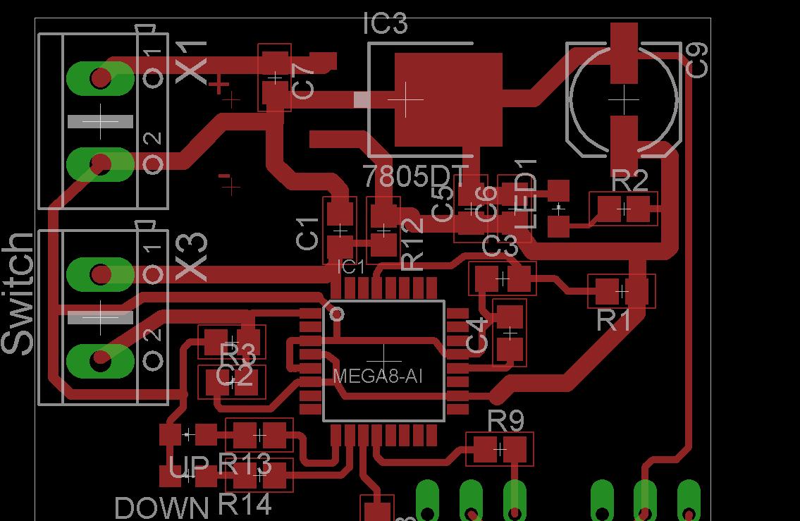

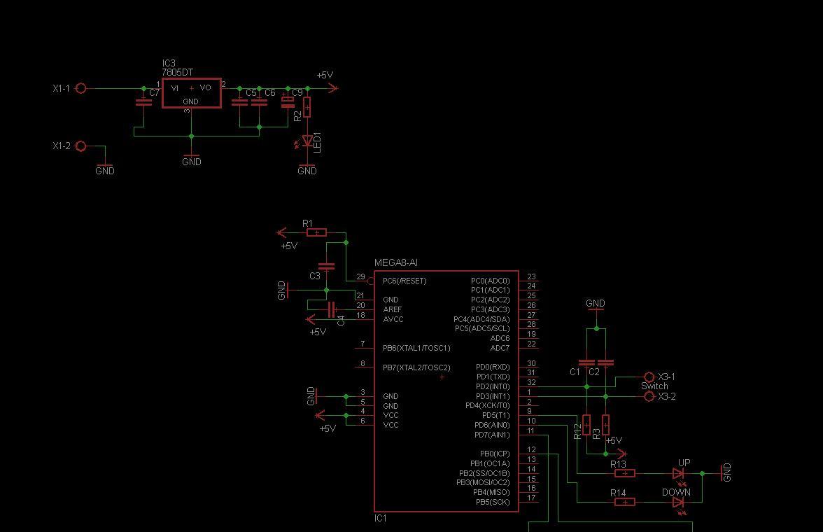

  • #25 8912233
    ShEvU_elektro
    Poziom 25  
    Obcięta jest dolna część ponieważ pierwotnie było robione na triakach. Potem jednak przekaźniki okazały się lepsze.
